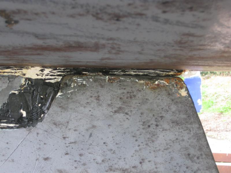

Bevor wir in 2001 ins Mittelmeer gegangen sind, haben wir unserem Kiel auch eine Neubeschichtung gegönnt. Die hat im Wesentlichen 10 Jahre gehalten, bis auf die Stellen, die wir "gepfuscht" haben. Letztes Jahr haben wir den Kiel "gestrippt" und die Beschichtung neu aufgebaut. Die Empfehlungen der verschiedenen Hersteller variieren nur geringfügig, weil ja jeder entsprechende Produkte im Programm hat... Einig waren sich alle über den Beschichtungsaufbau und die Anzahl der Lagen, die aufzubringen sind. (daumen) - keine Änderung gegenüber 2006 ...
Ich habe es so gemacht und habe (toi, toi, toi) jetzt wieder 10 Jahre Ruhe. (finger)

schnell noch ein paar Fotos:
so sah unser Kiel nach 10 Jahren im Salzwasser aus. Die Versiegelung war bis auf wenige Stellen noch in Takt.
Anhang 19724
Anhang 19725
Da wir auch nicht sandstrahlen durften (Danke, ihr lieben Grünen :mad: ) haben wir uns mit einer sogenannten "Strahlscheibe" von Perago / Tercoo beholfen. Damit war die oft mehr als 1 mm dicke Epoxidbschichtung in weniger als 1 Nachmittag "runter" und der Gußkiel blank, wie gestrahlt. Diese Scheibe - ich habe eine 3-fach-Scheibe benutzt) ist auch ideal für kleine Ausbesserungsarbeiten auch an Ecken und schwer zugänglichen Rundungen.
Funktion, siehe Youtube videos:
und so sah mein Gusskiel nach der Neubeschichtung aus (daumen)
Anhang 19726
Anhang 19727
