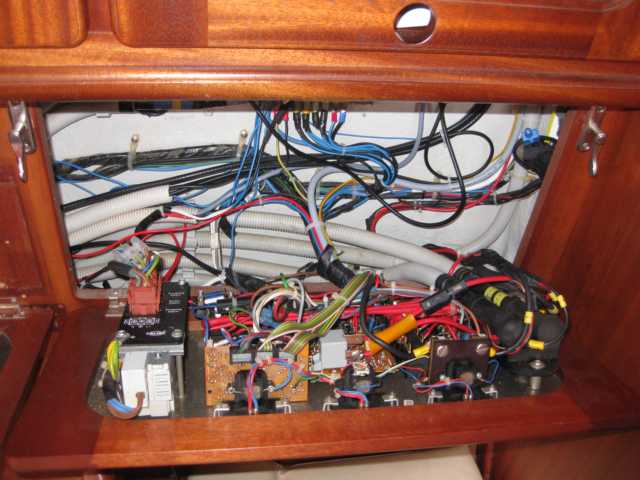

Die Navigationsecke ist - wie auf vielen Booten - durch immer neue Geräte immer unübersichtlicher geworden. So sah die "Müllecke" vorher aus:
Anhang 16696
Anhang 16697

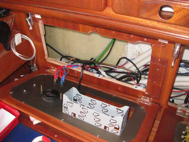

Die Idee war, das in ein schönes Panel zu verbannen, ähnlich der Original-Schalttafel daneben:
Anhang 16698
Also: alles rausgerissen, incl. 5 kg Alt-Verkabelung, Einen Holzrahmen machen lassen und eine eloxierte Aluplatte als Trägerelement
ein Blick in die Verdrahtung (halb-fertig)
Anhang 16699

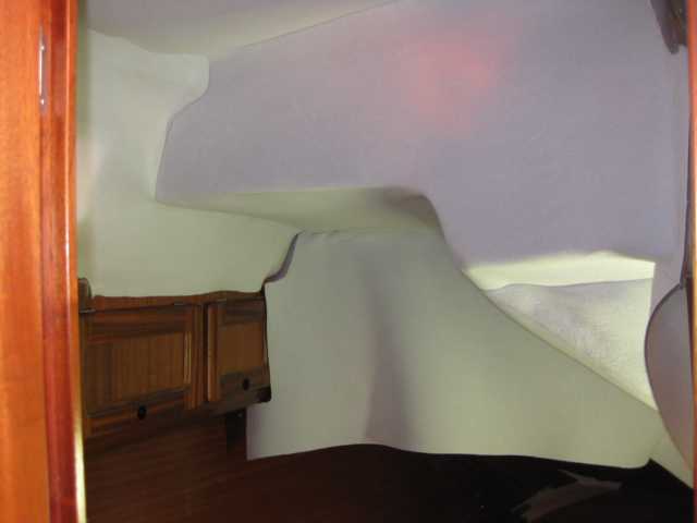

Wir können berichten: die Deckenverkleidung für die erste Achterkajüte ist fertig gestellt :):) - jetzt nur noch
einkleben !!
Ein Klacks !! - Schau'n mer mal... :419:
So sehen die "Fetzen" aus wenn sie zusammengenäht sind:
Anhang 16854
Dann mal eben mit Klebeband provisorisch eingeklebt... :
Anhang 16853
Paßt super!! Danke, Helga ! Vielleicht machst Du mir morgen noch die andere Seite fertig - war doch gar nicht so schwer :658: :658: und wech ! :301:

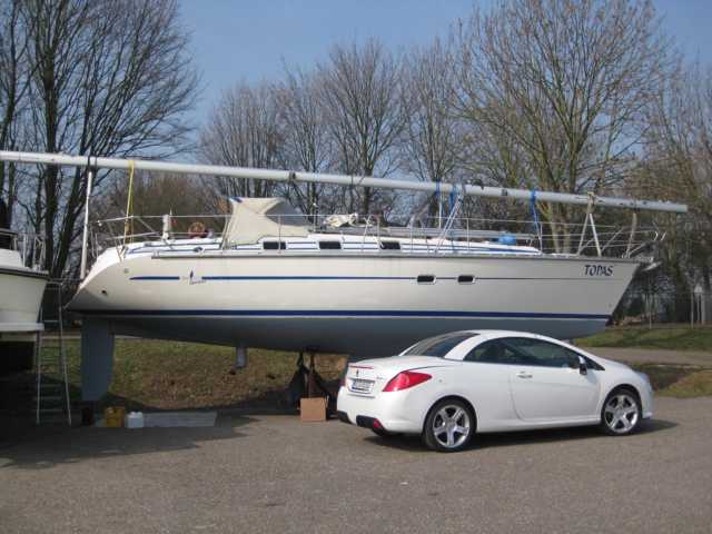

Pempelchen 03.04.2012 21:44
So, an diesem WE haben wir unser Boot wieder eingeräumt, was aber nicht bedeutet, daß wir fertig sind!
Anhang 17197
Und weil unser Winterlager am 01.04. beendet war, haben wir dann auch gleich die Überführung von Roermond nach Wessem gemacht (10 km - 1 herrliche Stunde + 1 Schleuse auf der Maas. :driving::driving:
Anhang 17198

Backbord Heckkabine
die Decke ist geklebt (und ist noch viel besser geworden als an Stb.) Wäre nicht nötig gewesen - das ist ja unser "Keller"...
