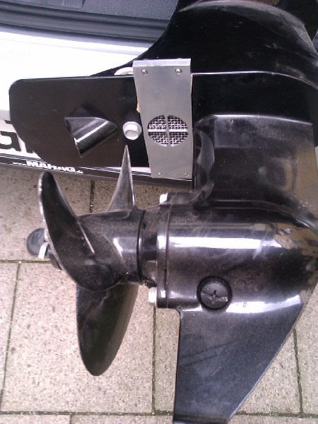

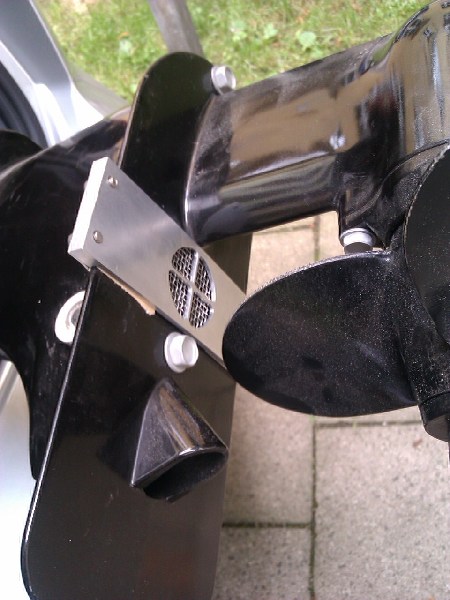

schomuc 04.09.2012 06:30
Moin und Danke
(daumen)
hier das Bild. Gestern habe ich im Baumarkt
einen sog. Zettelkasten (1 €) aus Metall-
gitter gefunden. Den hätte ich mir zurecht
geschnitten und mit Draht befestigt.

Moin zusammen,
hat etwas gedauert, aber mein Kumpel hatte viel um die Backen. Jetzt ist das Teil fertig.
Eigentlich ganz einfach konstruiert und bestimmt wirkungsvoll.
* aus Alu
* sitzt genau vor dem Einlaß, oberhalb Schraube
* Schrauben haben einen Lockerungsschutz (muß sein, sonst landet
der Filter in der Schraube)
* Durchlaß-Öffnungen müßten ausreichen
* Sieb aus Stahldraht, mit hochfestem Industriekleber eingeklebt
* Konstruktion ist auch wieder demontierbar
Werde es meinem Marina-Händler zeigen und gemeinsam mit ihm ausprobieren.
Melde mich wieder
lg

Moin,
so sieht das ganze montiert aus. Als Lackschutz, vor allem aber, das es sich nicht verschiebt durch Vibrationen, habe ich jeweils auf den Kontaktflächen Kautschuk dazwischen. Sitzt alles bummfest.
Probelauf im Tank sagte Marina sei gar nicht nötig. Ab sofort heißt es Pflanzenreste und Kleindreck:
"HIER KOMMT IHR NICHT RRRRREIN !!!!!!!!!":biggrin5::biggrin5::biggrin5::biggrin5: :biggrin5::biggrin5:
Danke an meinen Konstrukteur.
Anhang 22237
Anhang 22239
Liebe Grüße
Bäriger 06.07.2013 07:34
Servus Schorsch,
saubere Arbeit, Respekt :658:
Besteht aber nun nicht auch die Gefahr, dass es sich durch das Zeug, was du abhalten willst, zusetzt ? Und vielleicht so nicht mehr genug Wasser ins System kommt ?
schomuc 06.07.2013 08:09
Hi Wolfgang,
genau diese Frage haben die Maina und ich ebenfalls diskutiert mit folgendem Ergebnis:
* immer Kontrollstrahl beobachten (sowieso ...)
* ab und zu kurz den Motor lupfen und Filter anschaun
* ggf. mit Zahnbürste reinigen, spülen (an der Seite ist bedingt durch den
Kautschuk ein kleiner Schlupf, also Spülen von der Rückseite des Gitters
Richtung aussen möglich)
* Die ursprünglichen Einlaßkanäle haben Durchmesser von 3-4 mm, da paßt
viel Dreck durch, welcher sich dann im Schaft/Impeller versammelt. Da
kommt man aber nicht mehr dran, jedenfalls nicht auf dem Wasser ...
Letztes Jahr ist mir genau deswegen auf der Lahn der Motor verreckt, ich mußte mittendrin abbrechen. Jetzt wird der Müll in einem leicht zugänglichen Bereich festgehalten.

schomuc 18.08.2013 07:25
Hi
Ich möchte noch abschliessend einen Erfaheungsbericht einstellen.
Der MDK war voller Dreck aller Art.
Gras, Heu, abgerissene Schlingpflanzen, aufgewühlter Schlamm,
Und? Das Sieb hielt alles ab.
Bei Inspektion: der Impeller war blirzsauber
LG

Hi Bernd,
habe leider keine Innen-Schublehre.
nach akribischer Suche, wo das Filterbild entstanden ist: es was der Couchtisch. Die Stelle habe ich auch entdeckt und anhand der Holzmaserung vom Tisch gemessen: ummerer 3 mm Lichte der Drähte.
Der Konstrukteur dieses edlen Teiles hatte folgenden Ansatz.
* er hat die Länge/Breite der 3 Einlasskanäle vermessen (= Einlassfläche)
* soviel Wasser muß durchpassen
* Siebfläche (rund oder rechteckig, egal) überdeckt alle Kanäle
* das, was dort durch muß = Einlassfläche
Ich glaube, wenn Du diese Größe wählst, liegts ummerer richtig. Kannst natürlich mit Rechenschieber den Verwirbelungskoeffizienten unter Berücksichtigung der Steig- und Saugleistung anhand Finiter Elementmethode optimieren .....lol27lol27lol27lol27
Bei der Montage wichtig (s. die anderen Bilder hier)
* leg Gummistückchen unter (Lack-/Virbrationsschutz)
* durch diesen Minischlitz kannst dann auch "von innen" reinigen
falls komplett das Sieb dicht ist
* nimm sich selbst festdrehende Schrauben
Bei mir hält das Teil immer noch. Es wirkt. Und durch was für einen Schleusenmüll bin ich gebrettert.
LG
Nachtrag: was an der Lahn meinen Motor fast gekillt hat: das drüsige Springkraut (das Zeug heißt wirklich so).
Nach Montage des Filters hielt die Konstruktion durch den
* MDK
* Main
* Neckar
* die Mosel sollte heuer dran sein, ging krankheitsbedingt leider nur mit Auto

Hi Bernd
guggst Du, noch etwas Anschauungsmaterial
lg
