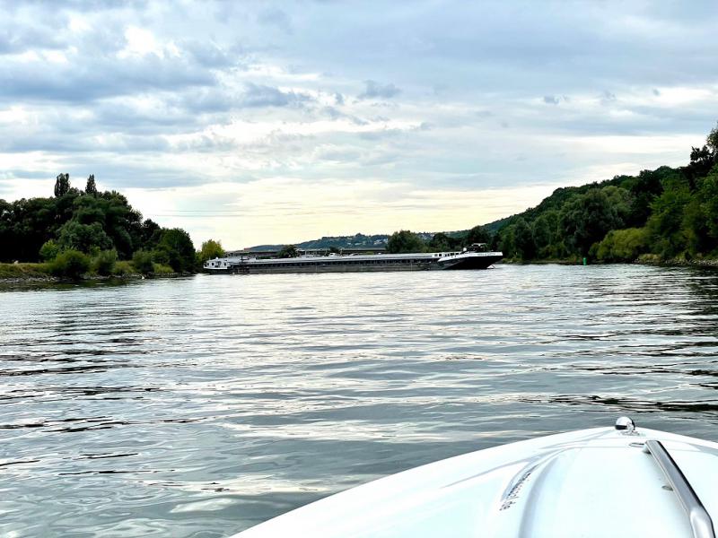

Klaus 01.08.2022 09:27
Gestern Abend hat sich auch noch einer unterhalb der Marina Saal bei km 2409,5 quergelegt...
Anhang 32819
Anhang 32820
Grüße,
Klaus
naabtalskip 01.08.2022 15:59
Muss bei Talfahrt passiert sein. Vorne aufgelaufen und dann durch die Strömung das Heck aus dem Fahrwasser gedrückt. Wie ging denn das weiter? Weiss jemand, wie lange die Donau gesperrt war? Heute war starke Aktivität des WSA-Schiffes Naab in Bereich der Brücke festzustellen, habe aber nur gesehen,was durch die Hafeneinfahrt Marina Saal zu sehen war, weil ich nicht rausgefahren bin. Wusste ja nicht, dass da etwas passiert war.

Klaus 03.08.2022 08:27
Hallo miteinander,
die "Mira Auratus" lag laut Vesselfinder am nächsten Morgen im Hafen Kelheim und liegt noch immer dort...
Gruß,
Klaus
