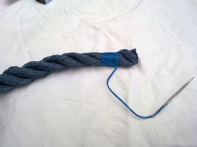

Hier mache ich die Zurrtörns für die 3 Kardeelen.
Hits: 6155
Größe:  53,3 KB Name:  25032011754.jpg
Hits: 6726
Größe:  52,4 KB
Wenn ich die habe, muß ich noch das Ende des Takelgarns sichern.
Ich bevorzuge dafür, das Ende mittels der Nadel noch mal hinter den Takling zu führen und dort um eine Kardeele mit zwei halben Schlägen zu verknoten. Als ERsatz für den nicht vorhandenen Takelhandschuh nehme ich das Brettchen um die Nadel durch das schon rechte Seilende zu stoßen.
Wenn Günni die durch das Verschmelzen harten Enden stören, kann er bis kurz vor dem Takling abschneiden, so daß er ein weiches Ende erhält.
