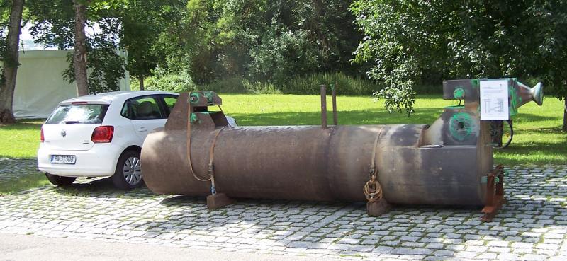

...und da wir es mal vor langer zeit hier im Forum mit den Schwimmpollern hatten, jetzt auch mal ein paar Bilder.
Hits: 2433
Größe:  73,8 KB
Das ist das Teil in seiner ganzen Größe. Es schwimmt in einer Röhre mit Schlitz zur Schleuse hin. Der Knackpunkt ist nur, dass, wenn die Schleuse voll ist, der Poller oben anstößt und zwar ca. 1,5 bis 2 Meter, BEVOR das Schleusenbecken ganz voll ist.

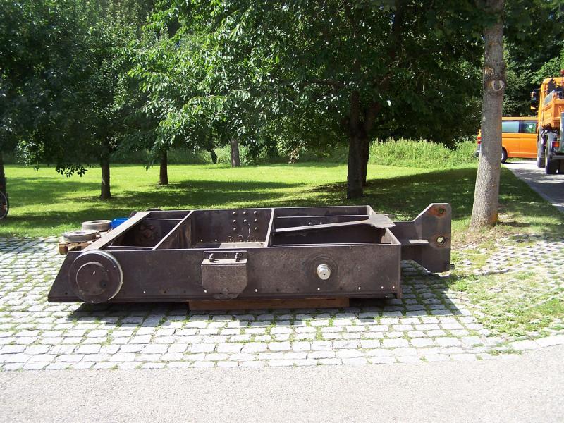

Hits: 2304
Größe:  121,0 KB
Dieses Monstrum ist ein sog. "Längskanalschieber". Der verschließt bei Bedarf den Zu- oder Abfluss aus der Schleusenkammer, es gibt mehrere davon in jeder Schleuse.

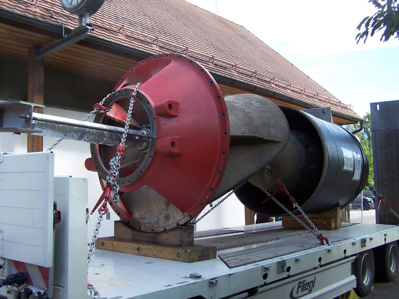

Hits: 2346
Größe:  54,0 KB
Hier noch mal ein Bild der Turbine.
