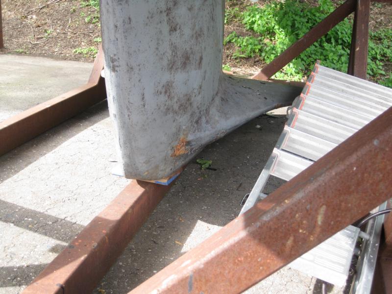

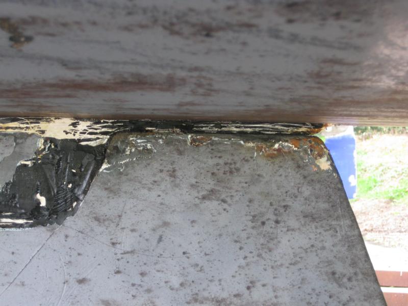

so sah unser Kiel nach 10 Jahren im Salzwasser aus. Die Versiegelung war bis auf wenige Stellen noch in Takt.

Da wir auch nicht sandstrahlen durften (Danke, ihr lieben Grünen ) haben wir uns mit einer sogenannten "Strahlscheibe" von Perago / Tercoo beholfen. Damit war die oft mehr als 1 mm dicke Epoxidbschichtung in weniger als 1 Nachmittag "runter" und der Gußkiel blank, wie gestrahlt. Diese Scheibe - ich habe eine 3-fach-Scheibe benutzt) ist auch ideal für kleine Ausbesserungsarbeiten auch an Ecken und schwer zugänglichen Rundungen.

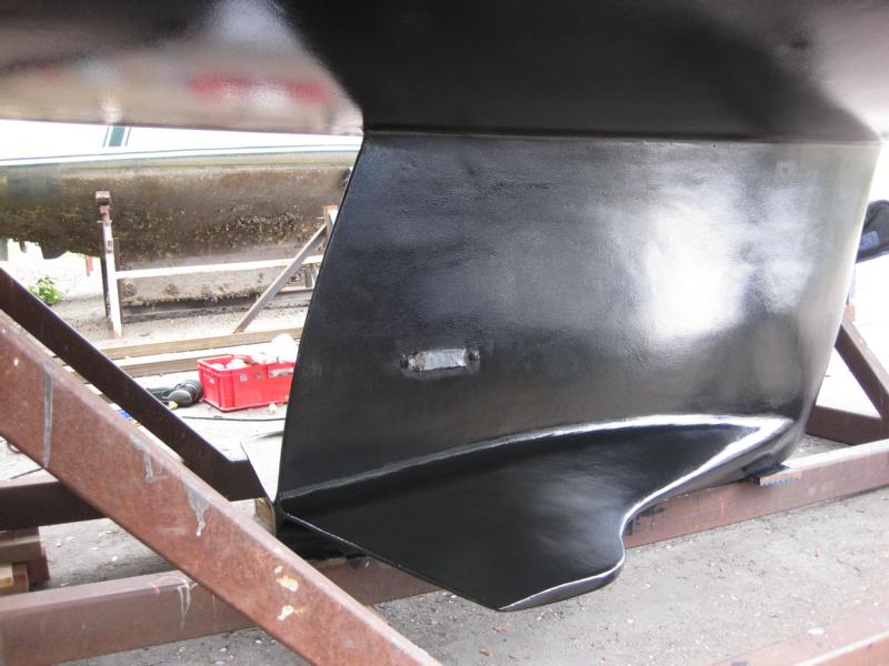

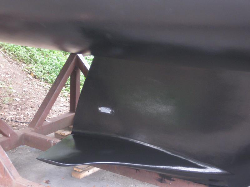

und so sah mein Gusskiel nach der Neubeschichtung aus
Hits: 3531
Größe:  51,0 KB
Hits: 3414
Größe:  69,0 KB
