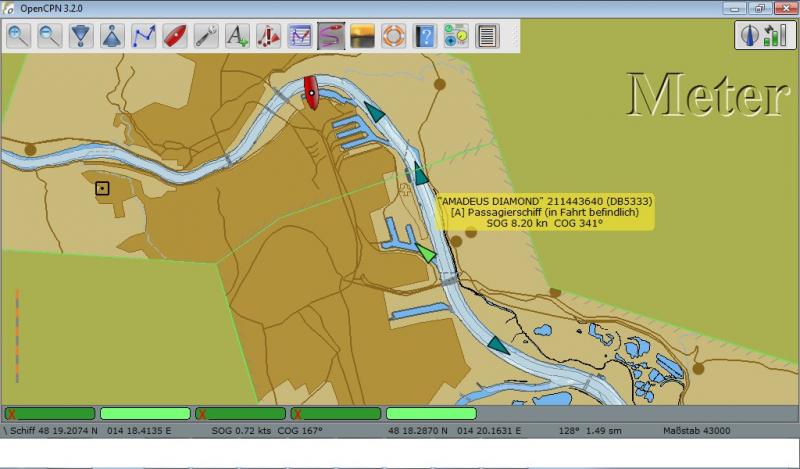

Vom Gratis-Navigationsprogramm OpenCPN und den kostenlosen Donaukarten bin ich schon lange begeistert. Es läuft an Bord auf meinem Toshiba Netbook unter Win7 klaglos. Dank preiswerter GPS-Maus ist die Positionsbestimmung leicht und das elektronische Logbuch schreibt sich von selbst.
Ganz oben auf der Wunschliste stand noch ein AIS-Empfänger, der mir die weiteren Verkehrsteilnehmer auf der Donau (auch hinter der nächsten Flussbiegung) zeigt. Eine Recherche der Internetforen brachte mir eine preiswerte Lösung. Und sie funktioniert perfekt:
Man braucht einen Funk-Handscannner mit Diskriminatorausgang, der an die Mikrofonbuchse des Netbooks angeschlossen wird. Das Gratisprogramm AIS-Monitor übersetzt das Gezirpe der AIS-Frequenz in einen NMEA-Datenfluss, der über einen virtuellen seriellen Port-Emulator zu OpenCPN geleitet wird. Und schon erscheinen die anderen Schiffe am Bildschirm.
Klingt einfach, trotzdem habe ich als ambitionierter Laie einige Stunden getüftelt. Umso mehr erfüllt mich das Ergebnis mit Stolz!
Unten seht Ihr Screenshots von meinem Heimathafen (mit stehenden Schiffen) sowie einen Rundblick über den Verkehr in der Nähe.
Wer das auch haben will, hier die Details:
Ich hab mir bei www.thiecom.de den
UNIDEN Bearcat UBC69XLT-2D Handscanner mit BT1MAG2 Magnetfussantenne im Set Art.Nr.: Set67 um € 76,90 und das
Verbindungskabel für Soundkarte und diverse Scanner mit Diskriminatorausgang Art.Nr.: SK236 um € 2,50 gekauft. (Versandkosten € 14,50; Lieferzeit 10 Tage)
Das Programm AIS-Monitor gibt es gratis nach Registrierung bei http://groups.yahoo.com/group/aismon/ und den Virtual Serial Ports Emulator hab ich von www.eterlogic.com (freeware).
