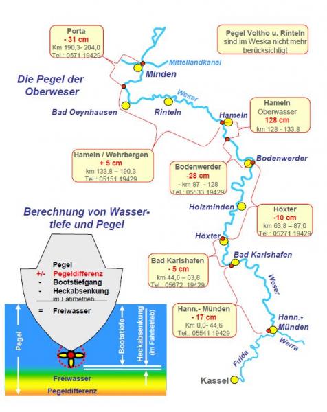

Der Wasserstand an der Elbe sinkt und sinkt.
Das Fahrwasser zwischen Elster- und Saalemündung beträgt heute noch 99cm und täglich werden es ein paar weniger.
Bin schon am Alternativen überlegen.
Eine Möglichkeit wäre die Weser zu fahren.
Peter, kannst du mir erklären wie ich diese Angaben verstehen soll?
Hits: 10066
Größe:  43,8 KB
Meine Interpretation ist jetzt, ich nehme den Pegelstand, rechne die rote Angabe drauf oder weg und ziehe meinen Tiefgang ab.
Das wäre für heute Pegel 143cm, minus 17cm rote Zahl, minus 80cm Tiefgang, ergiebt noch knapp einen halben Meter unter dem Kiel.
