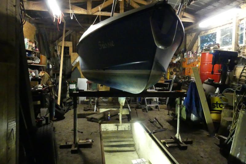

Mir wurde das Vorgehen schon öfters beschrieben, aber ich konnte mir das nie so ganz vorstellen.
Deshalb mal ein paar Bilder wie es funktioniert.
Benötigt werden ein paar stabile Böcke.
Wichtig ist, daß sie breiter als der Trailer sind.
Dann noch ein paar Wagenheber und jede Menge Holz zum unterlegen und zum sichern.
Zuerst hoben wir den Trailer beidseitig hinten an, dann vorne.
Immer überall ein Stückchen, damit es zu keiner zu großen Schieflage kommt, die das Ganze instabil werden lassen würde.

Sobald der Trailer hoch genug ist, die Böcke drunter und mit Holzkeilen seitlich stabilisieren. Wichtig dabei ist, genug Auflägefläche zu haben um das GFK nicht zu beschädigen.

Jetzt einfach den Trailer wieder ablassen und raus fahren.

Oder wie in meinem Fall erst mal den Kotflügel lösen, da die Böcke um einen mm zu schmal waren.

Schon kann man sicher und unbehindert am Unterwasserschiff arbeiten.
