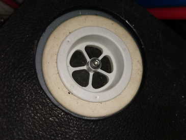

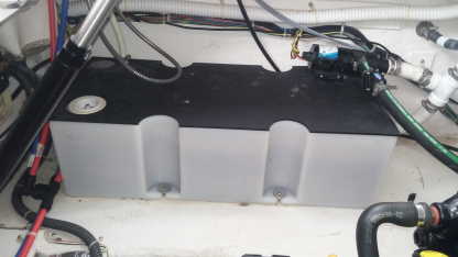

ich plane einen AWN-OceanTEC-Füllstandsensor in unseren Schwarzwasser/Fäkalientank einzubauen.
Der vorhandene Moeller Marine Tank hat oben (links auf dem 1.Bild)
so einen Verschluss der aussieht wie ein Waschbeckenabfluß
der aber mit einer Gummimembran verschlossen ist.
Hits: 19966
Größe:  11,6 KB
Hits: 18634
Größe:  10,0 KB
Vielleicht kennt jemand dieses Teil.
Kann man diesen Verschluss einfach entfernen
(und wie, ohne daß was davon in den Tank fällt)
und dort stattdessen den Füllstandsensor einbauen ?
Oder hat dieser Verschluss vielleicht eine andere Aufgabe ?
