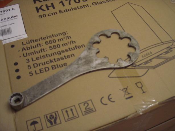

Sag mal Olaf, hast Du den Schlüssel den Ring oben bei der Gelenkwelle,
ich habe da auch nen Wellendichtring der nicht mehr so ist wie er sollte
Alt 18.09.2008, 22:01
Du meinst für die grosse "Mutter", wie hier auf dem Bild ?
Ähm, ja - glaube schon
Gruß, Olaf
Gruß, Olaf
Das schaut bei Dir noch gut aus, bei mir ist viel weißes Alu herum

Brauchst Du den Schlüssel ? Kein Problem....
Mach nicht den gleichén Fehler wie ich ! Habe letztes Jahr nur den grossen Simmerring getauscht (siehe Foto), und dieses Jahr den (die) von oben Mach gleich alle....
Gruß, Olaf

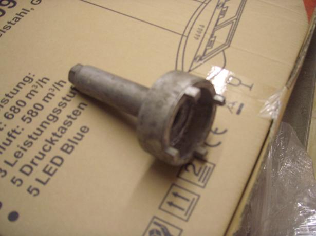

Wenn Du vor dem Antrieb stehst siehst oben einen Deckel. Dort ist auch die Welle gelagert, die nach unten, auf die Welle vom Kreuzgelenk geht. Dort sind auch 2 Simmerringe verbaut. Die kamen 1 Jahr nach dem Einen...... Alles wieder von vorne......

Muss evtl. auch die Lager vom Kreuzgelenk machen, dann mache ich gleich alles auf einmal durch

Hallo Goran,
diese beiden Werkzeuge habe ich. Das Erste müsste für die Große Mutter passen.....
Gruß, Olaf
