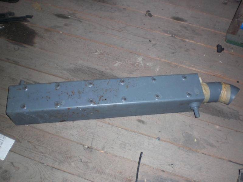

war wieder mal am Speicher beim Aufräumen

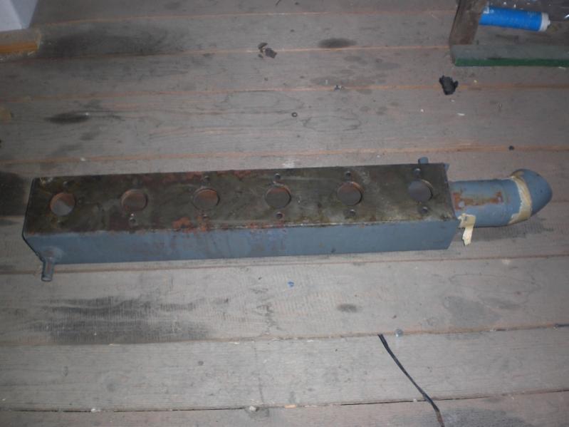

als ich meinen Motor marinisierte hab ich gleich einen Ersatz mitgebaut hab auch noch die Zeichnung
ist aus Stahlblech und wiegt ca. 25kg. War gar nicht so schwierig, nur der Verzug vom schweißen durfte nicht zu groß sein, damit die Dichtfläche noch geplant werden konnte.
Der erste ist schon 12 Jahre drin und immer noch top.
@Goran das schwarze ist richtiges Schutzwachs
Alt 12.11.2008, 19:22
der Passt aber nur bei deinem Unterflur.........
aber saubere Arbeit...
