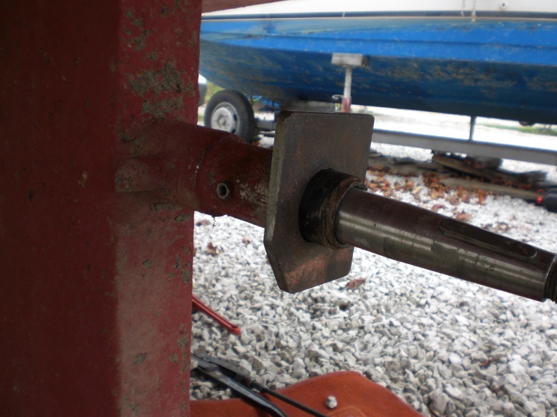

nach langer Zeit habe ich mich endlich aufgerafft das Lager zu wechseln. Habs immer rausgeschoben, da ich nicht wusste ob es so hinhaut wie ich mir das vorgestellt habe, denn das Lager ist kompl. im Stevenrohr und kann bei eingebauter Welle nicht gezogen werden Und die Welle wollte ich nicht ausbauen.
Dank Sigi (Skipper), der mir sein Spezialabzieher geliehen hat, hab ich es doch hinbekommen
Sigi...herzlichen Dank nochmals...du bist schon ein Hund

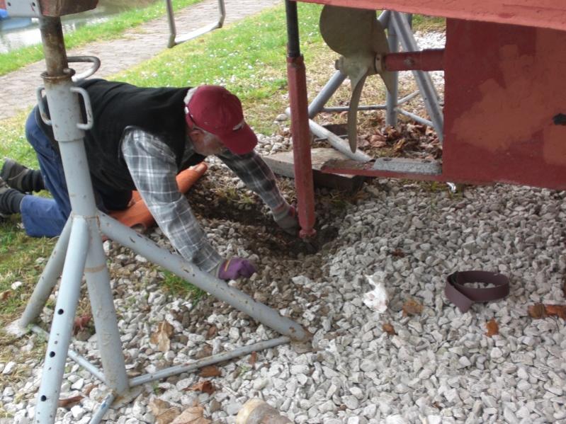

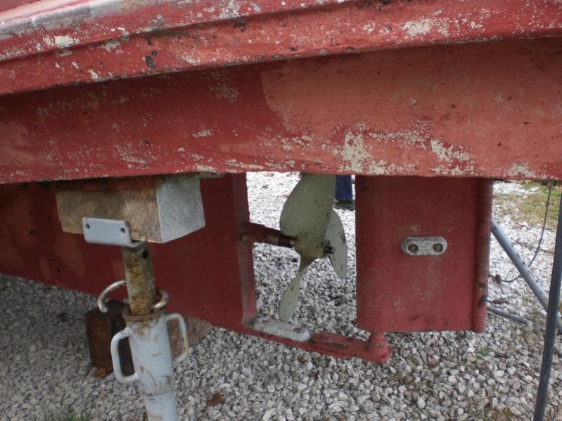

Standard Ruder ausbauen
als erstes musste das Ruder raus, da sonst der Prop. nicht rausgingund weil der Ruderschaft zu lang war, musste ein Loch gebuddelt werden
(Tiefbau ist Günnis Spzialität)

Standard Szevenrohr abschneiden
das Ruder is raus und der Prop. wurde mit dem 3Armabzieher vom Sigi abgezogen, ging ganz leicht ab
Jetzt musste das Steverohr um 40mm abgeschnitten werden damit das Lager zu fassen ist, aber es durfte dabei das Lager nicht beschädigt werden
Ich hab erst mit einem Rohrabschneider einen ca. 0,5mm Schnitt in das Rohr gemacht, damit ich genau wusste wo ich schneiden muss.
Den Rest hab ich dann mit der kleinen Flex und der 1mm Trennscheibe vorsichtig ca. 3mm eingeschnitten.
Mit der Rohrzange und Spannung gesetzt und dann so lange nachgeputzt bis das Rohrstück ab war.
