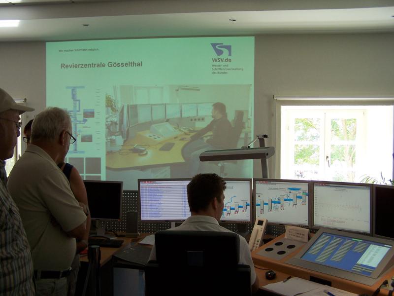

Hits: 2609
Größe:  53,3 KB
Von hier aus wird die Wasserführung des MDK überwacht und gesteuert (nicht die Schleusen!). Zugleich wird von hieraus der Dienst der "Revierzentrale" wahr genommen. Eine Person reicht in der Regel aus, aber normal sind 2 Personen damit beschäftigt. Der Funkbetrieb ist zum größten Teil automatisiert. Computer setzen die Geschriebenen Buchstaben in Worte um, die dann über den Funk (NIF & RIS) an die Schifffahrt weiter gegeben werden.
