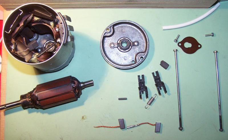

Beim letzten Check-Up heute vor 3 Wochen stellte der Bruder fest, dass sich ein Antrieb (VOLVO Penta Z) nicht mehr aus seiner Position herunterfahren lies. Wird wohl ein Kabel lose sein, oder ne Sicherung raus, oder.... Tja, dass wars dann: Motor kaputt.
Urlaub ade, mit einem Antrieb ist son Törn auf die Donau nicht zu machen. Was nun? Was Tun?
Motor wird ausgebaut - das ist der Motor für die Hydraulik zum Heben und Senken des Antriebs, auch gemeinhin als Tilt/Trim bezeichnet - und mir zur Begutachtung und ggf. (URLAUB!!!) Reparatur übergeben. Nach öffnen des Motors konnte ich den Grund für sein versagen feststellen: Durch die große Belastung, die diese E-Motore aushalten müssen (sie leisten immerhin so um die 500Watt) sind die Halterungen der Kohlen durch Hitzeeinwirkung "aus den Fugen" geraten. Dadurch ist eine Kohle aus der Halterung gerutscht und das wars dann
Jetzt stellte sich die Frage, gibt es diese Ersatzteile überhaupt noch, oder muss ein neuer Motor her, oder ggf. eine komplette neue Hydraulik?
Das Internet hilft. Die Ersatzteilnummer für diesen Motor gesucht und gefunden, dann nach Lieferanten der Ersatzteile gesucht und - natürlich - in den USA gefunden. Preis für Kohlen und Halterungen: ca. 30.00 $ zuzüglich Zoll und Transport und Handlingkosten in Deutschland käme das so auf 80,- bis 100,- € Lieferzeit: 6 - 8 Wochen. Urlaub ade!
Hilfe in der Not war dann unsere Schwester in Georgia. Nach einem Telefonanruf und diversen E-Mail's war alles klar, sie hat einen Lieferanten in der Nähe der Großen Seen ausgemacht, der hatte das noch auf Lager, für 25.00 $ inklusive Shipping an ihre Adresse. Gestern waren die Teile per Airmail da, für Transport 1.44 $. Danke Schwesterherz!!!
Heute nun der Einbau der Teile und der Zusammenbau und Testlauf. Alles Bestens. Die Bilder anbei dokumentieren den Ablauf.
1.) Zerlegter Motor. Das untere Motorschild wird mit Klebeband am Gehäuse fixiert. Das macht den Zusammenbau wesentlich einfacher.
2.) Die defekten Teile werden entfernt und der Anker, Stator und Lager auf Defekte untersucht. Alles in Ordnung.
3.) Die neuen Kohlen werden angelötet.
4.) Die Kohlen kommen in die Halterungen und diese werden eingebaut. Der schwierigste Teil ist die Spannfeder . Aber mit einem Trick gelingt auch das, ohne dass alles wieder auseinander fliegt.
5.) Obere Lagerschale drauf, Spannschrauben rein und festgezogen, Probelauf - alles Bestens!
6.) Motor ist wie neu und das alles für relativ wenig Geld und Zeit.
