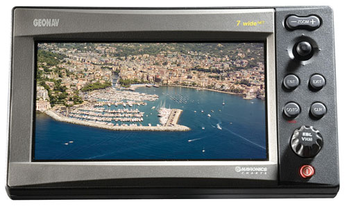

Für mich ist das Wichtigste die Ablesbarkeit bei direkter neinstrahlung, und dabei gabs nur ein Gerät für mich: Das Geonav 7, Wasserdicht, Echolot anschließbar, intuitive Bedienung, superflach im Vergleich zu den Anderen wie Lowrance.
Gibts beim AWN für 499€ im Angebot, Angebot läuft schon seit letztes JAhr September.
Ich weiß nur net ob er diese Donaukarten frisst
Der arbeitet doch auch mit den Navionics-Karten.... Da ist die Donau zumindest teilweise mit drauf... die "offiziellen" laufen m.W. nur auf dem PC
Der Geonav hat in der Tat ein schönes (breites) Display - die Ablesbarkeit bei nlicht ist bei den HDS-Geräten der 2. Generation aber auch genial
