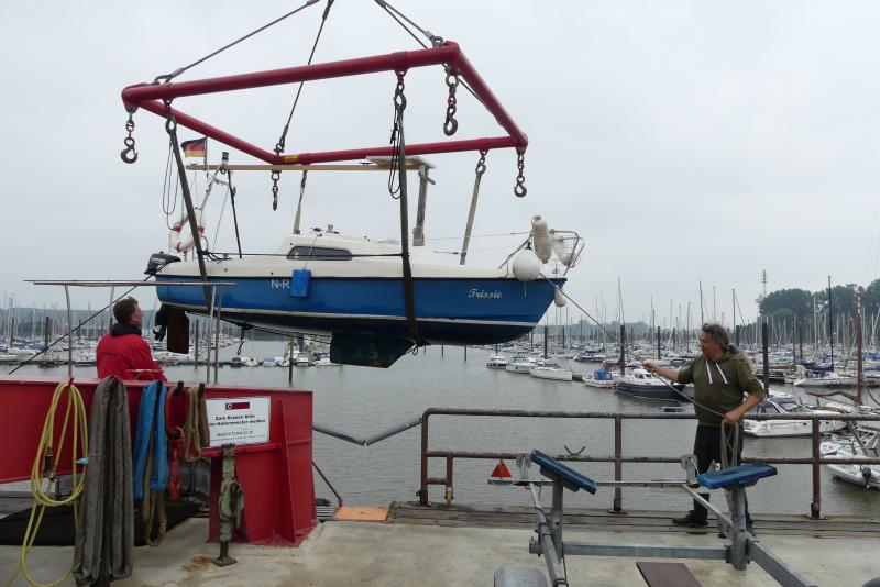

Ich binde die Gurte immer zusammen, dann kann so was nicht passieren.
Das hab ich vor ein paar Jahren in Hamburg kennen gelernt.
Dort bestand der Kranführer darauf und ich fand das gut.

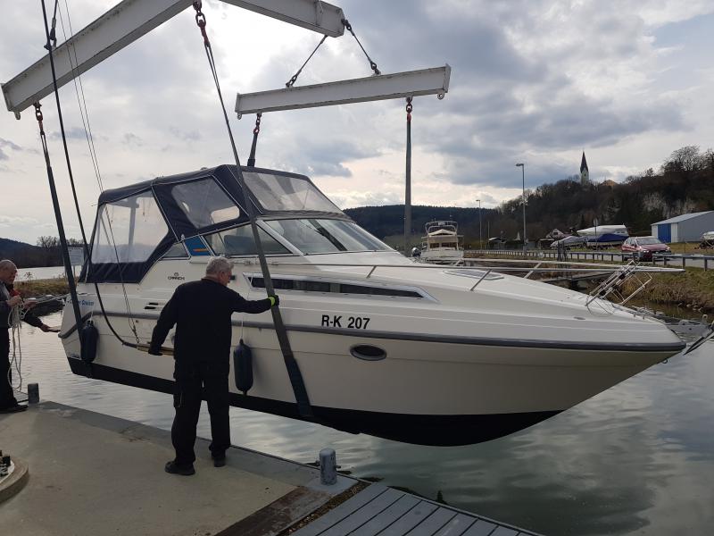

etwa dort wo der rechte Mann seine Hand hat nach links zum achterlichen Gurt, somit wird das Auseinanderrutschen der beiden Gurte verhindert,
Gerade bei einem Segelboot, das am Kiel eine etwas mehr gebogene Form hat, könnte dies sinnvoll sein.

Sorry, jetzt habe ich es auch kapiert. Ihr meint das auseinanderrutschen der Gurte in längs Richtung. Ich habe mir immer die Traverse angeschaut und habe überlegt was man da Quer machen kann.

Ja genau wie Fritz geschrieben hat.
Ich mach dann auch ordentlich Zug auf die Verbindung, dann rutscht nichts mehr.
Hier in Hamburg Wedel ging es 8 m runter und es hatte auch ordentlich Wind.
