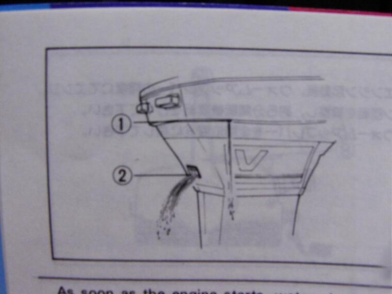

Habe eine Frage an die Motorspezialisten.Heute habe ich den Spülflusher an den Motor angeschlossen und den Motor gestartet es kann aber kein Kühlwasserstrahl raus.Darum die Frage bevor ich zu schrauben beginne was kann die Ursache sein ist es möglich das es am Impeller oder am Thermostat lgen kann.
Zitat aus dem Handbuch:
Beim Anspringen des Motors sollte Wasser aus dem Wassersichtloch 1 spritzen,was zeigt das die Wasserpumpe richtig funktioniert.Nach Erwärmung des Motors sollte Wasser aus dem Wasserablaufloch 2 spritzen,was zeigt daß das Kühlsystem richtig funktioniert.Stellen sie fest,das aus keinem der beiden Löcher Wasser spritzt,Motor sofort abstellen und Suzuki Vertragshändler für Außenbordmotoren befragen.
Es kam aus keinem der Löcher Wasser

Wenn überhaupt kein Wasserstrahl kommt denke ich dass der Impeller fest ist, defekt oder komplett abgenutzt.
Dies wäre jetzt meine erste Maßnahme.
Der Impeller sollte je nach Benutzung des Motor alle 2 Jahre mindestens gewechselt werden.

Ich denke auch dass es der Impeller ist! Das Thermostat kanns nicht sein denn das tritt erst in Kraft wenn der Motor richtig warm wird!
