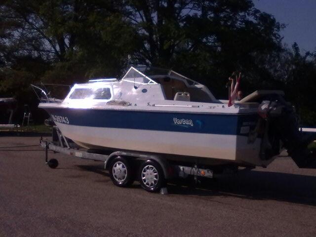

So sah mein Boot bei der Übergabe aus.Bilder sind nicht die besten da sie mit dem Handy aufgenomen wurden.
Ab morgen wird alles besser da ich dann die Cam. meiner Weiblichen seite bekomme.

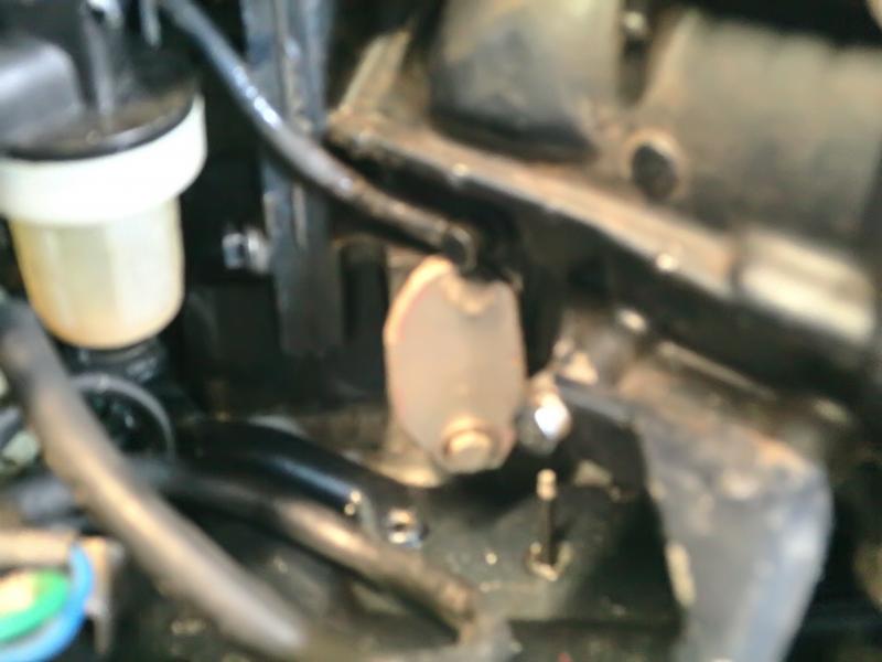

So und nun ein paar Fotos von heute, und gleich jede menge Fragen.
Gehe ich richtig in der Annahme das dies hier mal der sitz einer Ölpumpe zum zumischen des Öls war. Es sind noch einige Schraubenaufnahmen für den Ölbehälter und abisolierte Kabel in der nähe.
Wenn ja was spricht dagegen diese Pumpe wieder zu revitalisieren?

Warum hast Du den künstlerischen Verwischfilter drauf?
Wenn das die Pumpe ist (der Bayernkapitän wirds wissen), dann frag ihn, ob das Sinn macht. Meiner Meinung nach macht es Sinn, wenn der Sprit längere Zeit im Tank bleibt und nicht durchgeschüttelt wird (die Brühe entmischt sich dann). Aber hier sind die 2-Takter gefragt.

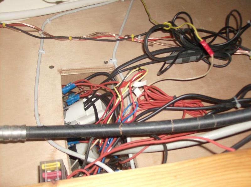

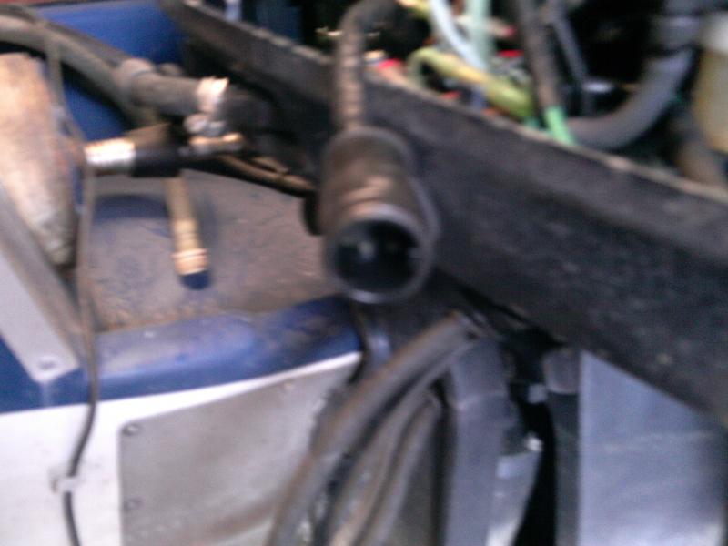

Wozu dient dieser Stecker?
Wo kann ich die Leistung der Lima erfahren?
Wer macht sowas

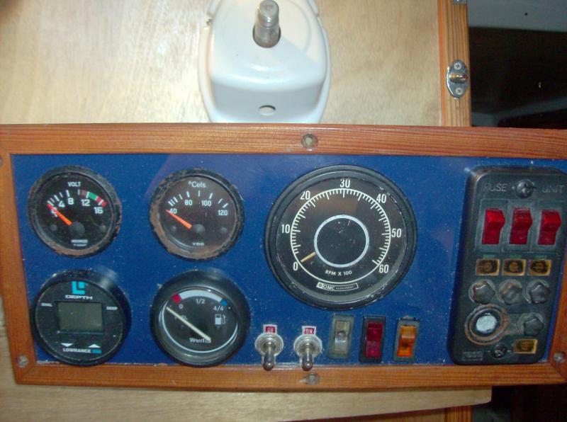

Welche Instrumente sind nötig und sinnvoll?
Die meisten der hier Abgebildeten funken nicht.
Ideen für ein neues Cockpit?
Wer macht sowas
Der Stecker ist so unscharf, schneidet noch nicht mal kalt Wasser
Die Leistung der LiMa hängt von der verbauten Maschine ab. Der Hersteller kann Dir das sagen. Kannst Du erkennen, was für einen Generator Du da drann hast? Drehstrom? Das sind die kurzen, dicken. Sind heutzutage die üblichen. Ist der Regler in der LiMa eingebaut oder hängt da noch son kleines, schwarzes Kästchen rum?
Wie hoch ist die Kapazität des jetzt verbauten Akkumulators?
Wer macht was?
Instrumente auf jeden Fall Temperatur, Spannung und Strom, Drehzahl, Trimmanzeige. Tankanzeige ist sehr sinnvoll, wenn sie denn auch richtig anzeigt und kein Rateinstrument ist. Echolot macht auch Sinn.
Kochpüt ist Dein Geschmack. Du sitzt da dran
