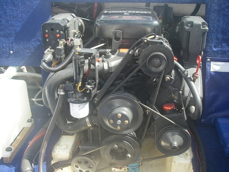

Alt 15.01.2011, 17:34
Soviel mir bekannt haben unsere Motoren Kobinationen aus Filter und Abscheider ohne Ablasshahn.
Den werde ich ab und zu abschrauben und tauschen, aber nur wnen ich etwas merke, ansonsten gebe ich keien Geld für nichts aus.
Steht sogar in jedemMotorprospekt von VP drinnen,: Filter mit Wasserabscheider
Einfach auf die Volvo Seite gehen und seinen eigenen Motor auswählen, alle sind mit Wasserabscheider ausgestattet, sogar Thomas seiner der ja angeblich keinen hat.
Also, was soll ich als kleines Würschtel mir Sorgen machen, Hersteller hat eh schon alles gereglt, und ich...ich kann nichtmal Wasser nachweisen im Benzin, soll mir aber jetzt schon Sorgen machen.
Our Price: EUR 5.45 Fuel Water Separator Filter - Sierra Compare at EUR 5.84
You Save: EUR 0.39
(6% Off)
Part # 18-7789
No Reviews | Write Review
Part # 18-7789
For:
  • OMC EFI Cobra Models
  • Volvo SX/EFI Models (1991-Up) 3.0 models
  • (1992) 5.0 L & 5.8 L Fords
  • Electric fuel pump equipped 4.3L. 7.4L, 8.2L models from 1992-93
Dein Motor Markus ist der selbe wie meiner, und um an den Filter zu kommen, wie ich im Bild sehe .....ist wirklich einfach
Ich mache mir keine Sorgen wegen E 10, komme was wolle, ich sehe keinen Grund zur Prävention, was soll ich abscheiden was schon abgeschieden wurde
Und sollte es wirklich mal so kommen, ja was soll denn schon passieren, Wassereintritt durch undichte EInfüllstutzen ist viel mehr als das bischen im Ethanol.
