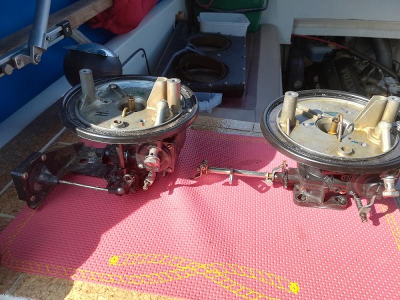

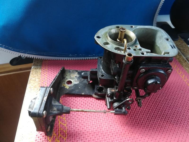

Da nach der letzten Ausfahrt,Gott sei Dank schon im Hafen der Motor abgestorben und nicht wieder angesprungen ist,habe ich die Vergaser ausgebaut,alle Düsen,Schwimmer Kammer und was sonst noch angefallen ist gereinigt und neue Benzinleitung gelegt und wieder alles zusammen gebaut.Hat alles nichts geholfen,mit Pumpen ist er angesprungen aber sofort wieder abgestorben,habe jetzt eine neue Benzinpumpe geordert(voriges Jahr durch Mechaniker ersetzt).Wenn es das auch nicht ist dann stehe ich an,werde weiter darüber berichten,wenn es nicht klappt hoffe ich das mir wer einen Tip geben kann.
