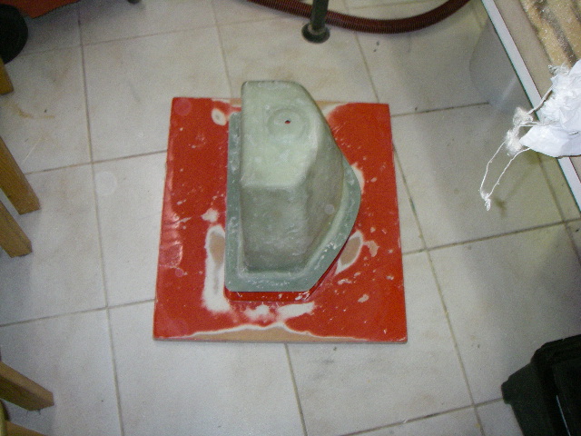

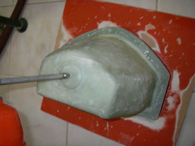

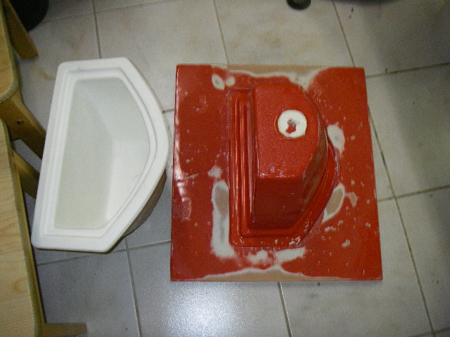

Alt 01.05.2009, 11:51
So, nun mal hier weiter beim Thema,
der Kasten wure entformt,
ging nicht so einfach weil die Abformschrägen nicht eingehalten wurden beim BAu,
aber mit 10 bar Druck gab alles soweit nach das einer
Entfomung nichts mehr im Wege stand

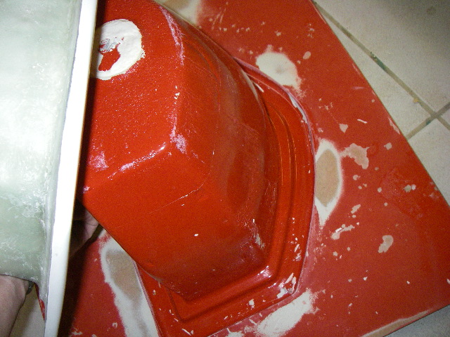

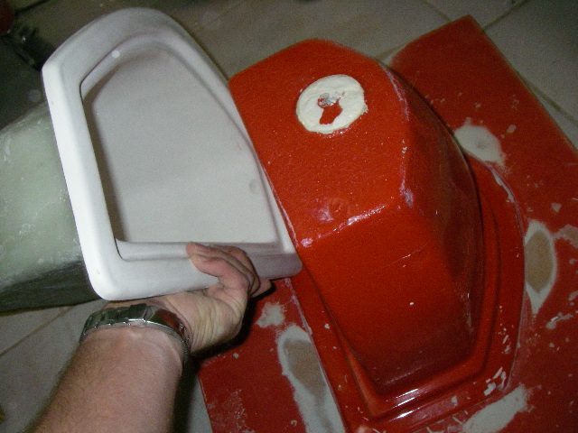

  #1009
Alt 01.05.2009, 11:52
Nun fertig entform,
eins habe ich vergessen, vorm entformen wurde an der Form der Saumrand begeschliffen als Auflagefläche dann am Boot
  #1010

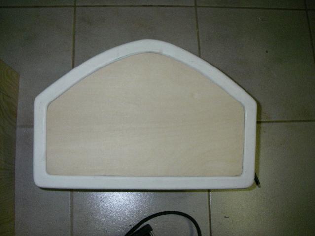

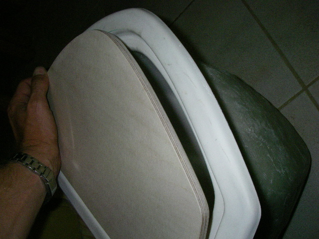

Alt 01.05.2009, 11:57
Der Deckeldummy wurde an die Kastenrandform angepasst, alles Schleuifarbeit
