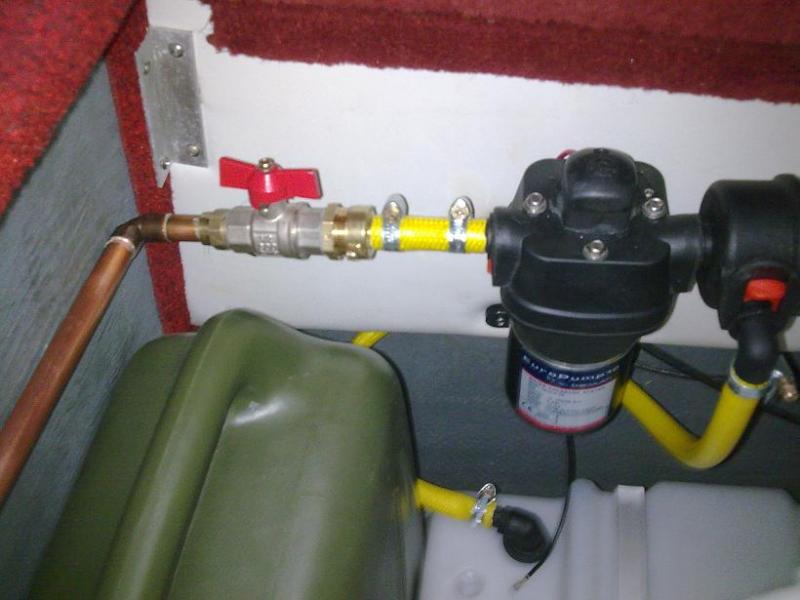

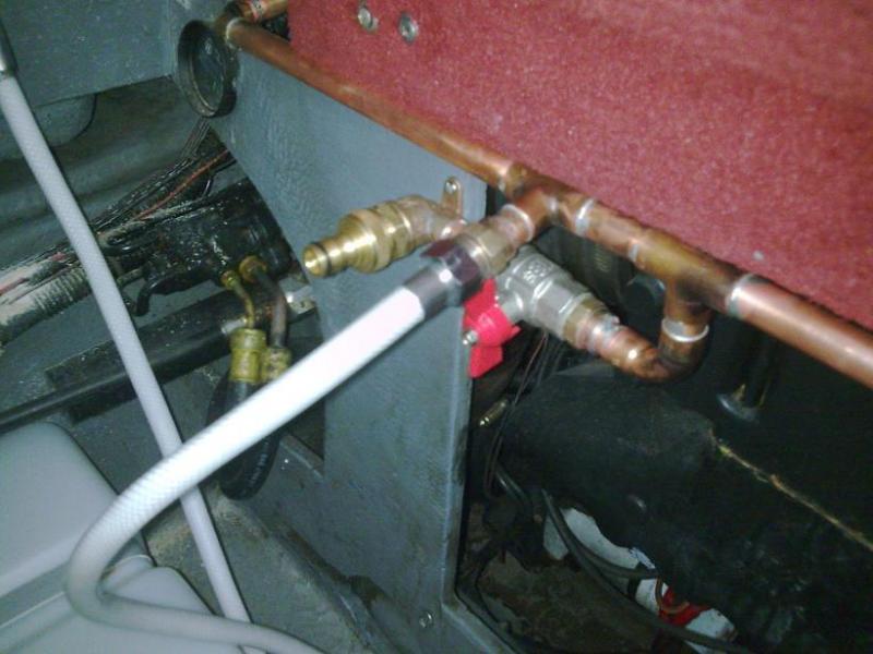

So, jetzt bin ich fertig mit der Küche und dem ganzen Wasser Zeugs
1 Lötstelle war bei der Probe undicht, also alles wieder raus
......ich habe den Kampf nun gewonnen
Die Pumpe macht ja einen Druck wie wenn ich Daheim den Hahn auf mach
Heckdusche, Küchenwasser alles funktioniert.
Der weise Schlauch, durch den das Wasserr in den Tank kommt, wird noch ausgetauscht, der ist mir zu störrisch......
Der kleine weise Schlauch geht zur Heckdusche, und der kleinere Anschluss dahinter ist für einen Gardena Gartenschlauch vorbereitet, mit sep. Absperrhahn
Weitere Bilder kommen morgen noch.....

Olaf ich sehe kein drucktank so das nicht gleich die pumpe anspringt wenn man den wasserhahn öfnet .
Ich kan bei mir 10 ltr wasser entnemen und dan läuft die pumpe erst an .
  #147
Alt 26.03.2009, 22:25
Ne, bei mir läuft gleich die Pumpe an.......
Stört mich aber nicht
  #148
Alt 26.03.2009, 23:01
Olaf wäre besser fur die pumpe tank von o.5 ltr ist schon ok.
