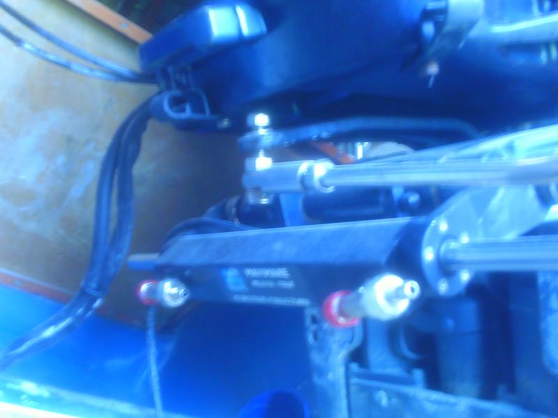

So hab jetzt mal Bilder.
Die Motoranne mit dem besagtem Holz und der neuen Einbuchtung für das gestänge vom Lenkzylinder.

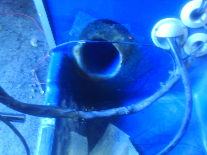

Die neue Bilge mit dem ersten Anstrich sieht zwar recht wellig auf dem Foto aus, ist aber glatt wie ein Kinderpopo.

Wieso da jetzt ein Foto vom Lenkzylinder dabei ist weiss ich nicht
Hab ich doch wieder rausgelöscht
