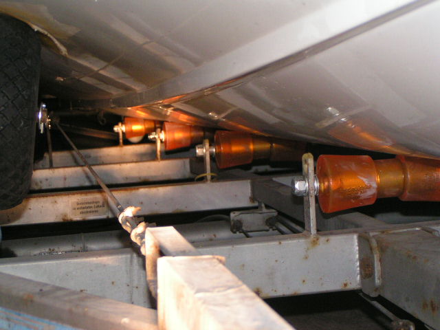

Das Bewegen geht bei Balu auch nicht, trotz Stolz-Rollen und megagutem Fett,
also wegen dem brauchst Dir keien neunen Rollen kaufen, Plattgedrückt ist o.k. das stört wirklich
Aber kann doch eigentlich nicht sein. selbst wenn ich die Langauflagen unten hat und jemand das Boot in der Waage hält, brauch ich ne heftige Winde oder das Auto ums zu bewegen.

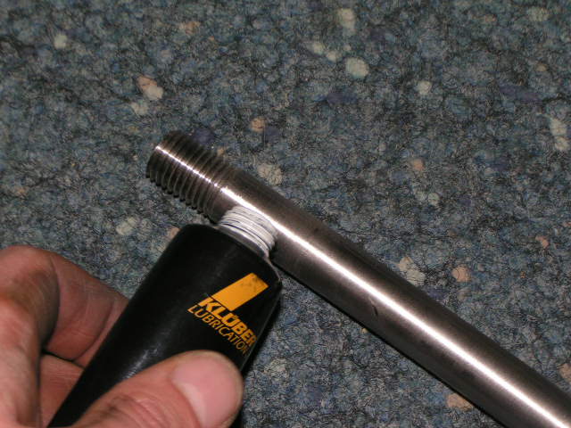

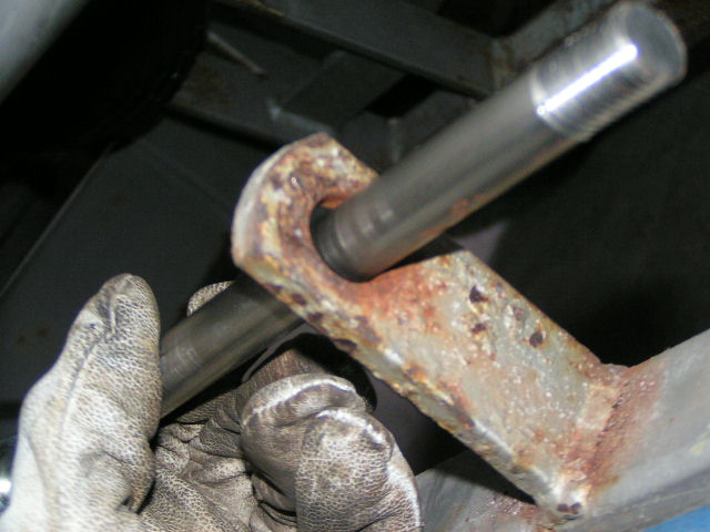

Die brauchen innen eine 16 mm Welle, ich habe meine Wellen alle aus Va neu gemacht
Muss mal schauen, was ich da mache. Aber eh erst, wenns wieder warm wird. Hast du zu Gewindeschneiden ein Schneideisen nebst Glocke verwendet. oder richtig mit Gewindedrehmeissel ??
Drehmaschine, und dann Schneideisen.
Sieht man doch an der einen Welle dass mir die Stange im Dreibackenfutter durchgerutscht ist
Das schneiden mit Gewindedrehmeisel habe ich nur bei den riesen Tankeinfüllstutzen gemacht, ansonst dauert mir die ANpassung zu lange
