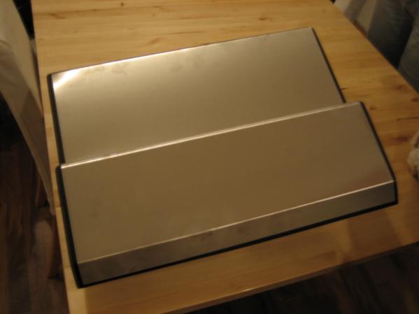

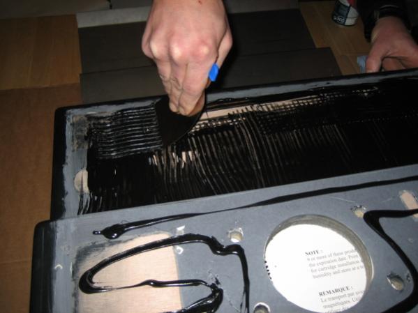

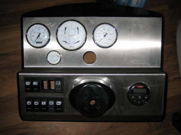

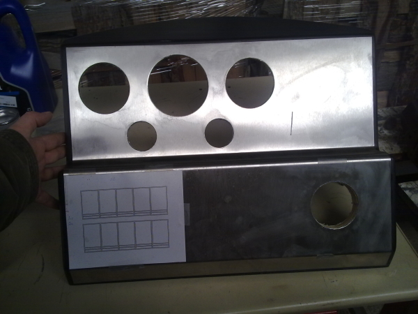

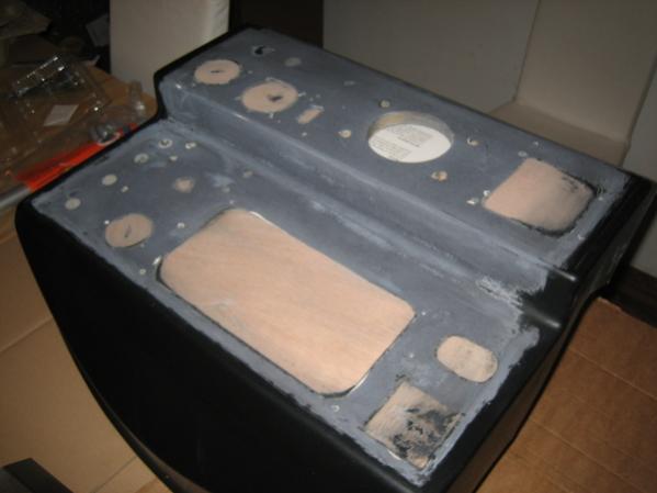

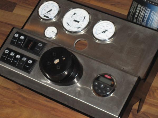

Weiter gehts
Neuaufbau eines Armaturenbretts
verschliessen der alten Löcher, schleifen und neu lackieren.

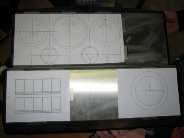

Anfertigen eines Nirobleches und aufkleben auf das Armaturenbrett
Anfertigen einer Schablone (CAD sei Dank) Löcher bohren bzw. schneiden und Fertig ist ein neues Armaturenbrett das eigentlich das Originale ist
Gruß Mike

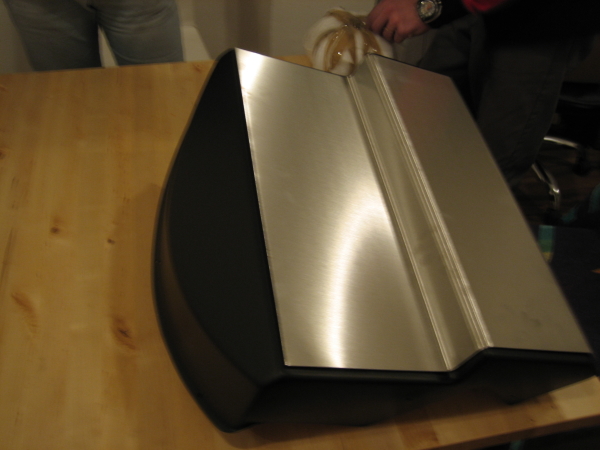

Weiter gehts mit den Bildern

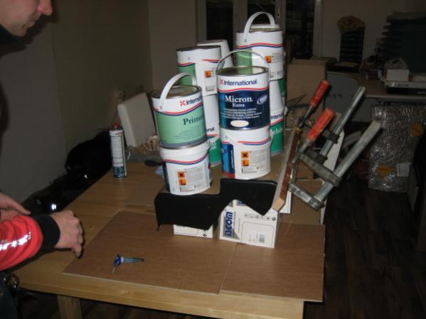

Die nächste Arbeit die ansteht
Antifouling
hier schleift der Kunde aber selber, nachdem er nach 8 Stunden fertig war meinte er das er es nie wieder machen wird

Sieht gut aus, sehr gut sogar
Das meinte ich eben das Du dein Ankerkastendeckel mit einem Blech verkleidest
