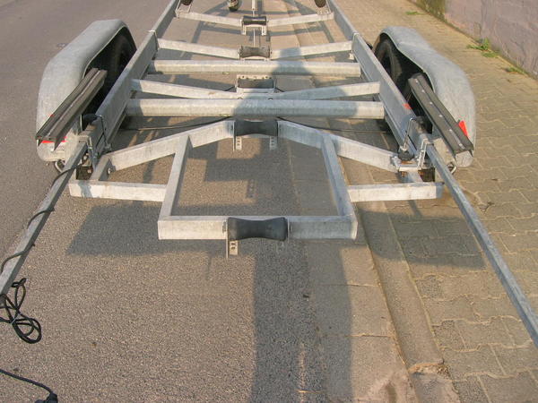

Ich hab den Harbeck mit der Slipmatic, also mit hinten je 3 Rädern und zudem "klappbar".....
Super
Wann hast denn du das letzte mal geslippt?
Super
Ist der Hintere teil bei Dir so kippbar wie am Bild ???
