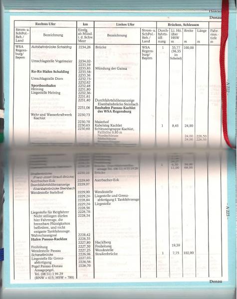

Durchfahrtshöhen bei HSW (den Begriff habe ich vorgestern gesucht Alzi läßt grüßen ) sind in Deiner Aufstellung nicht ganz korreckt, Wolf. Der Segler sollte sich diese bei ELWIS herunterladen: Merkblatt für Wassersportler auf der Bundeswasserstraße Donau
Stand: 18.06.2009 und hier
Hinweise für Wassersportler auf den Bundeswasserstraßen Main, Main-Donau-Kanal und Donau
zu finden.
Diese Daten habe ich aus dem weska 2005. Der ist zwar nicht ganz aktuell aber dieser Quelle bedienen sich auch die Berufsschiffer und Brückenhöhen sind ja nicht allzu dynamisch.
Den aktuellen WESKA empfehle ich eh bei einer großen Donaufahrt da z.B. sämtliche Verordnungen und Gesetze enthalten sind (auch Funk) und das in einem äußerst handlichem DIA A6 Format. Außerdem sind noch viele andere Infos, Telefonnummern, Adressen etc. enthalten.

Zu den Brücken: Klar sind die nicht besonders dynamisch, wie sollten sie auch, gibt es doch hier wohl kaum Dreh- oder Hubbrücken. ABER: Auch Brücken werden manchmal einer Revision oder Reparatur unterzogen. Beispiel war die Eisenbahnbrücke vor Regensburg. Da war bis vor 2 Tagen die Durchfahrtshöhe um 1,50 m verringert. Da nutzt Dir nun mal HSW nichts, sondern nur neueste Informationen.

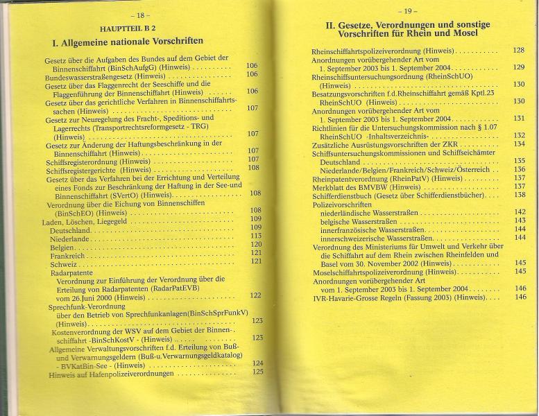

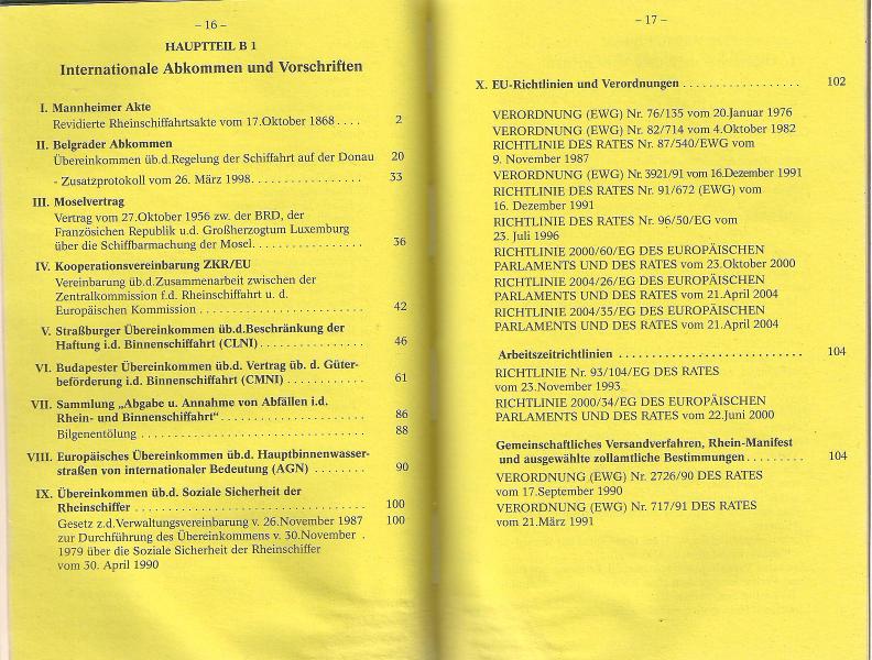

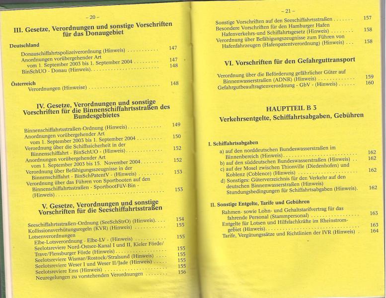

Dieses Schriftstück Den aktuellen WESKA kannst Du als ZUSÄTZLICHE Lektüre empfehlen. Das entbindet den Skipper aber nicht davon, die aktuelle DonauSchPV an Bord zu haben. Es sein denn, der aktuelle WESKA (2005 ist leider nicht die aktuelle Version) hat die DonauSchPV in der aktuellen Version (und natürlich die Ergänzungen dazu) im Inhalt.
Ich hab dir mal einen Teil des Inhaltsverzeichnisses gescannt. Da sind wirklich die ganzen Verordnungen drin und die im WESKA 2010 sind auch akzeptiert, ganz im Gegensatz von einer elektronischen Version auf dem Laptop.
Außerdem sollte man ihn schon wegen den Adressen der Schifferseelsorge immer dabei haben, sollte man z.B. wegen Gesang in der Schleuse Selbstmordgedanken hegen.
Hast Dir jetzt aber Arbeit gemacht, gelle? Ne, 2010 ist ja in Ordnung, aber 2006 ist halt 4 Jahre und bei der Behördengesetzänderungsmanie in Germania dann auch schon als Altpapier zu verwenden, leider.
Elektronische Version (wen es denn die Neueste ist, mit nem Stick ja immer Ladbar) ist ausdrücklich zugelassen, Wolf. Es heist nur: "Die elektronische Version muss jederzeit Lesbar gemacht werden können". Wenn aber der Akku vom Schlepptop leer ist, wie beim Goran im Auto, haste schlechte Karten bei einer Kontrolle.
