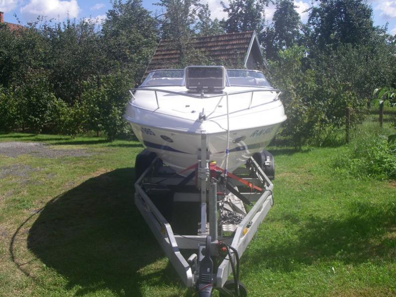

aber doch auch nur bei Deinem Dampfer oder? So wie ich das gesehen habe hat Andrea vorne nur ne Mittelklampe... da kann Sie doch gar nicht anders als so wie Sie es gemacht hatte??
Und sie hat darunter vor allem eine Bugöse ...

Olaf ich denke da bist du schon auf einen guten Weg mit deiner Sicherung Das kannst du nur noch verbessern wenn die Zugpunkte noch etwas waagrechter wären
Ich habe mein Boot an der Zugöse nach hinten gespannt. Das hält ganz gut beim Bremsen
Sind die wirklich so stabil? Ich hab schon einige Boote gesehen wo die Bugöse schon am Wackeln war...
Ich seh das anderst.
Um so waagrechter das es verspannt wird, um so mehr wird die "Luft" nach oben wieder.....
Will sagen, dann kann es zum Hüpfen anfangen.....

Bei mir ists so gewesen: Vorne zwei Gurte (Schwarz)die nach unten ziehen , und noch einer dazwischen ( rot), nach vorne zieht die Winde. Alle vier in der Bugöse verankert
Hinten die zwei Schwarzen zogen nur das Boot runter zum Trailer.
