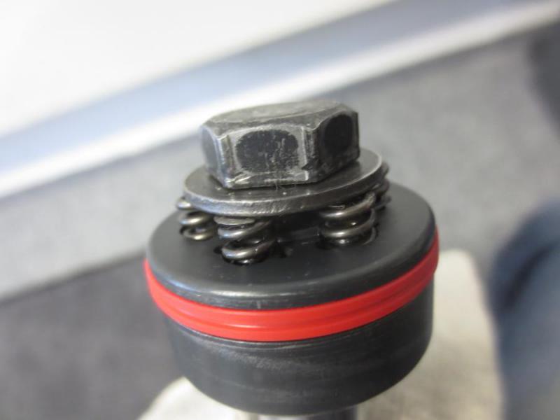

Das sieht aber übel aus
Wie wenn da Bauschaum drunter wäre

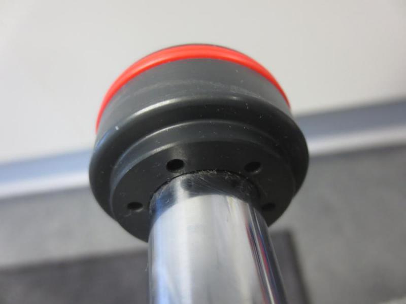

Volvo hat das folgend beim Überfahren von Gegenständen ausgelegt.
In den Kolebnböden ist die Überfahr/ Üerdrucksicherung, 6 kleine Bohrungen mit Kugeln und Federn vorbelastet,
beim Überfahren erhöht sich der Druck in der vorderen Kammer bis die Kugeln zurückgehen und ein Verfahren des Kolbens möglich wird.

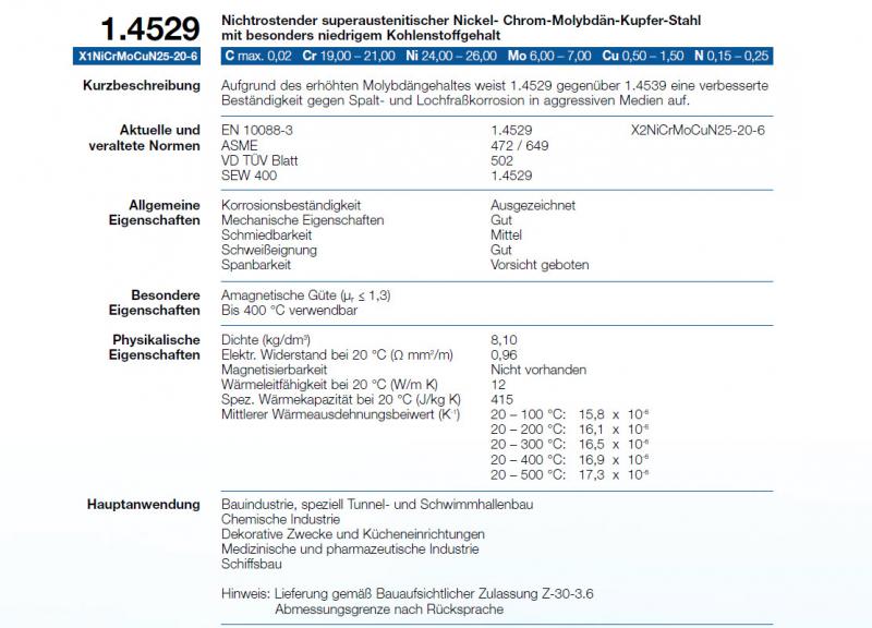

Und das Datenblatt zum Material
