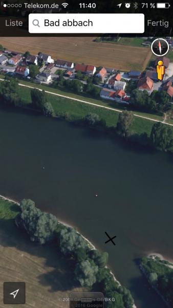

Ich bin mittig durch die Tonnen und weit danach kurz vor der Einfahrt hatte ich Grundberührung

Genug geheult
Ist halb so schlimm, möchte ja nur andere davor bewahren
