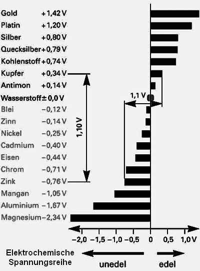

Im Süßwasser Magnesium,im Salzwasser Zink was anderes gibts bei mir nicht mehr.
Die Kanten oberhalb von der Anode sind angefressen und hinter dem Propeller ist nochmal so ein Ring,da am Übergang zum Gehäuse hat der Wurm auch gefressen.
So wirds jetzt bei mir auch sein, trotzdem ist mein alter ANtrieb unangetastet gewesen mit Zink, im Süss und Salzwasser.
Also ist da noch mehr, net nur die Anoden.
Viel bleibt aber nimmer:
Kriechströme
Legierungsbestandteile
Kupferhaltiges AF zu nahe gestrichen

Vom logischen her dürfte nur Magnesium schützen,
ach soll doch das einer verstehen, solls ihn zusammenfressen und dann ists gut
Aber es gibt doch auch Magnesium Anoden oder hat es die einmal gegeben
Kommt doch aber auch auf die genaue Aluminium Zusammensetzung an
Alt 14.11.2010, 12:29
Ja gibt es, zur Not tu ich mir die auch drauf, dann wechsle ich sie halt alle 2 Wochen in der Adria

Aber die Zink Anoden sind halt keine reinen Zink da sind doch auch noch andere Sachen beigemischt !
Aber Goran , das ganze muss och einen anderen Ursprung haben !
Es gibt doch auch welche die Wallerleiger am Meer sind , Du von denen dürfte ja dann keine mehr einen Antrieb haben !?
Da ist noch etwas anderes schuld
