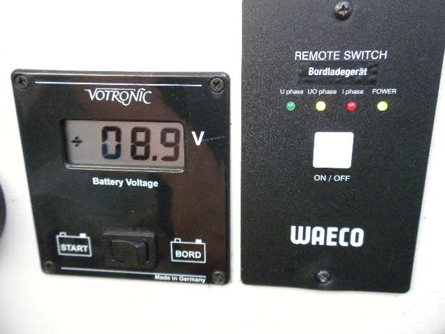

vielen Dank vorab fuer die Tips ... bin jetzt wieder im Boot ... heute Mittag hatten sich die Batterien bis auf 11.x geladen .... es war sogar wieder ein leichtes RATTER RATTER RATTER vom Anlasser zu vermelden ....

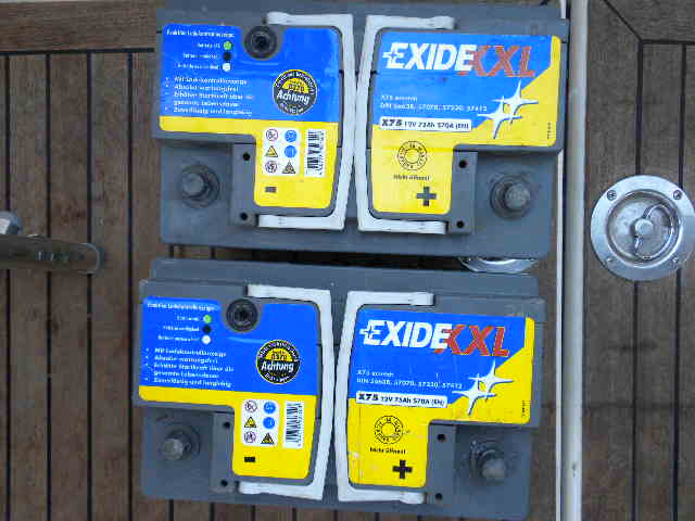

Heute Abend die grosse Enttaueschung .... die Anzeige zeigt 8.9 V an .... habe die Batterien jetzt ausgebaut ..... nehme an beide oder zumindest eine ist kaputt ..... scheine beide gleich alt zu sein .... sicherlich schon einige Jahre ...
Muss ich wieder gleichwertige Batterien einbauen auf was ist zu achten ...

kauf dir zwei gleiche, z.b. 74er --- die Banner sind sehr zuverlässig und robust...

Dazu ist viel geschrieben worden, aber das meiste hast Du ja schon herausgefunden: 11,4V nach x Stunden Laden - Akku kaputt! 8,9V - Akku (auch ohne Laden) kaputt!.
Grund: Ladegerät war ausgeschaltet.
Bleiakkumulatoren sind SEHR empfindlich gegen lange Standzeiten, in denen sie nicht geladen (Erhaltungsladung) werden. Bleischlamm setzt sich am Grund der Zellen ab und schließt diese kurz. Akku putt
Ich würde Dir raten, zwei neue LKW-Akkumulatoren ein zu bauen, und zwar solche, die Wartungsfrei sind. Wichtig ist dabei nur, dass die Neuen auch da reinpassen, wo sie hin sollen.
Du hast ein WEACO-Ladegerät an Board. Das ist sehr gut und damit kannst Du auch Akkus mit z.B. 100 oder 120 Ah laden. Also, wenn größere Batterien da rein passen, nimm die größeren.
Wenn Du noch Fragen hast, melde Dich.

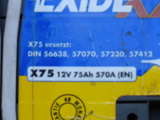

Bin heute mit den beiden Akkus im Kofferraum zum Bosch Service .... eine hat noch 8.04 V auf dem Ausdruck angezeigt die zweite hat beim zweiten Versuch auf dem Display gar nichts mehr angezeigt ..... Also beide Mausetot
Habe zwei Neue Bosch Battererien 74 Ah , 680 A genommen und werde dieselben heute Abend einbauen .... dqnn muesste es ja wieder gehen ..... und einer evt. Fahrt am Wochenende duerfte nichts mehr im Wege stehen .....

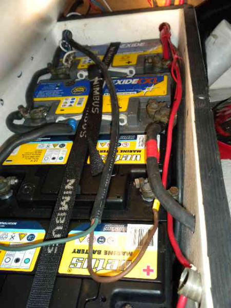

Ausserdem ist die komplette Batterieanlage schon sehenswert !
