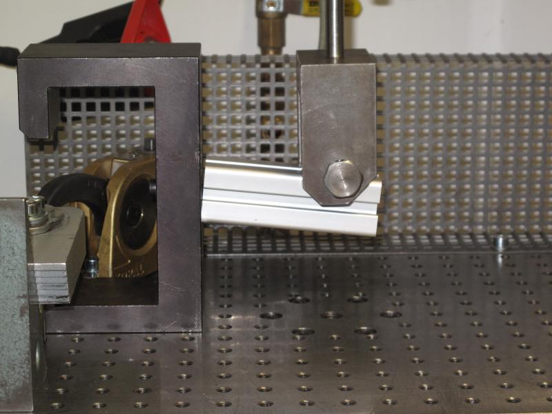

1. Die Schraube, die von hinten in das Alu-Profil geschraubt wurde, wird rausgerissen.
2. Und das bei 2kN

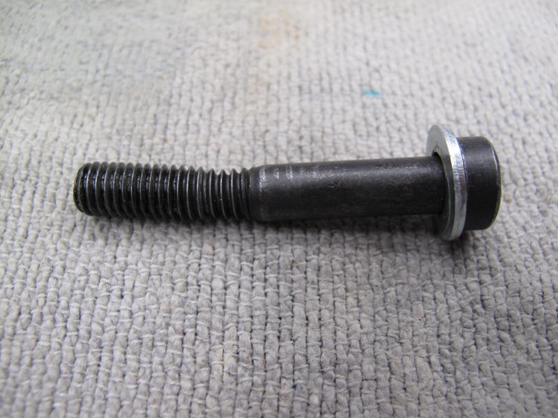

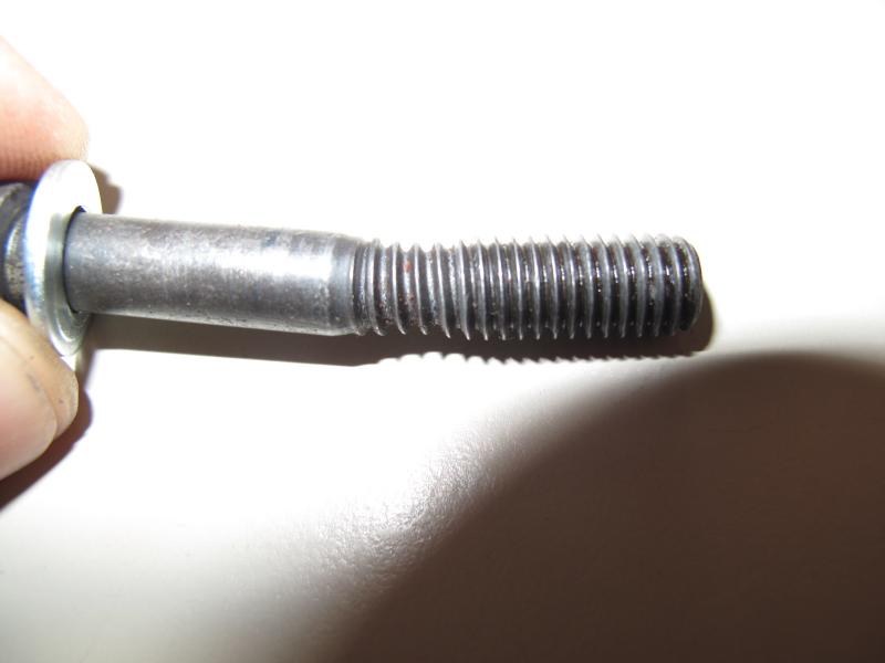

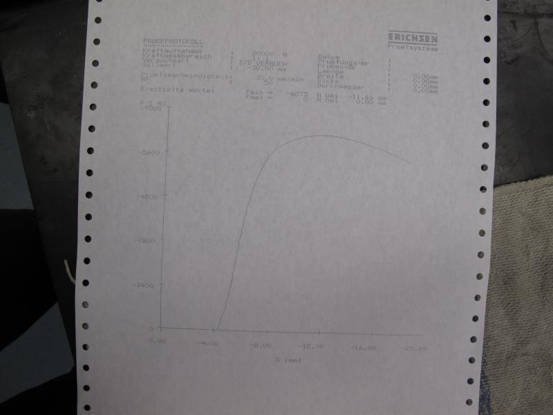

Das ganze hielt bis 6,2 Kn, dann kam das woran ich nie geglaubt hätte.
Die Schraube ging über die Streckgrenze in plastische Verformung über, das ALu unberührt
die vier Gewindegänge vorm Bund haben sich gestreckt und dabei am Durchmesser eingebüßt.
Das GEwinde wurde 15 mm in das ALu eingeschrabt, ich hätts nie geglaubt dass es hält, dachte von ANfang an dass es herausgerissen wird.
Schraube M8 8,8, Krafteinleitung 90mm von der Auflagekante.
