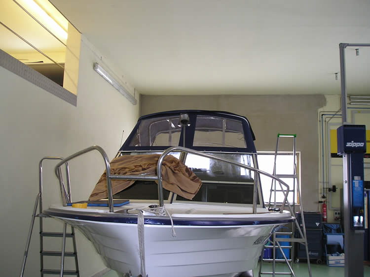

Teil 5: Verdeckvorderteil / Hinterteil
So, im Vorderteil Scheiben eingenäht und unten eingefasst, jetzt kann das Rohvorderteil montiert werden.
Ist nicht ganz einfach, da eben der Gestängebügel oben rund und die Scheibe unten gerade und im 90° Winkel abknickt.
Aber mit ein bisschen Mühe bekommt man es trotzdem recht gut hin mit minimalsten Fältchen in der Scheibe, die sich aber durch die unterschiedlichen Formen nicht ganz vermeiden lassen.
Wenn das Vorderteil montiert ist, kann man mit hinten weiter machen und klebt die Stoffbahnen, aus denen das Hinterteil genäht wird, nochmal sauber auf.
