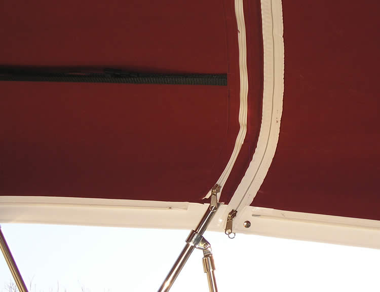

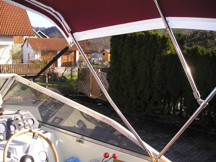

Reißverschlußtaschen für Gestänge Teil 1:
es gibt 2 Arten von Reißverschlußtaschen für die Gestängebügel bei uns
- einmal die, mehr oder weniger über den kompletten Gestängebogen laufen bis zur Verstärkung (kannst du jetzt auch auf den Bildern sehen, was ich vorhin gemeint habe)
- einmal wesentlich kürzere, die hauptsächlich beim vierten und hinteren Gestängebügel eingesetzt werden
Das Bild zeigt dir das Bimini von innen und zwar den Hauptbügel.
Das ist eine lange Tasche, da ja der Stoff von hinten nach vorne einen Halt bekommen muss.
Diese Tasche ist auch relativ einfach zu machen, weil sie nur den Stoff nach hinten weg gleichmäßig spannen muss.
Dort sind auch zwei Durchbrüche drin für die Gurte des ersten Auslegers vom Bimini.
Gurte deswegen, weil sie sich wesentlich genauer einstellen lassen als Taschen und dieser Ausleger die Spannung fürs Bimini gibt. Und sollte irgendwann mal im Laufe der Jahre der Stoff ein bisschen länger werden, kann man damit problemlos nachspannen, bei genähten Taschen geht das nicht.

Auf diesem Bild wird es wesentlich komplizierter.
Es ist die vordere Gestängetasche vom 2. Ausleger, die wieder auf voller Länge vom Rohr im Oberteil rüberläuft.
Ist sehr, sehr schwierig aufzunähen, denn der Stoff versucht ja immer nach hinten hin abzuhauen durch den Zug der hinteren Tasche.
Gleichzeitig verläuft der Stoff der Tasche ein bisschen dreidimensional und gerade in den Rundungen darf man nicht zuviel Stoff in die Tasche beim Annähen geben aber auch nicht zu stramm werden.
Wenn Olaf sich mal die Tasche bei seinem Verdeck anschaut, sieht er, dass sie in den Rundungen richtiggehend gewellt ist.
Würde sie stramm auf dem Rohr verlaufen, hätte man im Oberteil riesige Züge und Falten, die sich durch nichts in der Welt mehr ausbügeln lassen.
Gleichzeitig wird dann an der Tasche die Überlappung für den RV zum Vorderteil und der RV angenäht.
Sieht im Ende nach gar nichts aus, kann aber durchaus Stunden aufhalten, denn wenn da Mist gebaut wird, kann man ihn auch später nicht mehr ausbügeln.

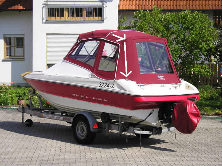

Gestängetasche hinten
im normalen Verdeckhinterteil, das nicht komplett wegnehmbar ist, geht dann der Zug vom hinteren Oberteil über das Rohr bzw. die Naht direkt nach unten auf die Tenax im Eck.
D.h. ich kann bei der Montage etwaige Ungenauigkeiten besser ausbügeln, je nachdem wie stark ich den Stoff spanne.
Geht bis zu einem gewissen Grad, wenn es nicht mehr geht, ist es auch nicht schlimm, dann macht man eben die Naht nochmal schnell auf und bessert nach.
Der hintere Gestängebügel sitzt in einer flach aufgenähten Tasche ungefähr in Festerbreite.

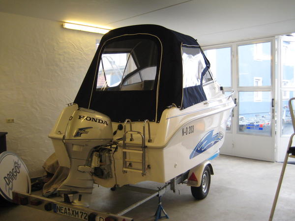

Jetzt kommt ne echte Drecksarbeit
Will der Kunde das Hinterteil komplett wegnehmbar haben, müssen wir das Spielchen von vorne beim Bimini wieder machen, d.h. eine lange Gestängetasche einnähen.
Nur dass hinten oftmals wie auch bei diesem Boot der hintere Gestängebügel zu steil steht und wir nicht mehr dieselbe Gestängegeometrie wie vorne haben (noch dazu ist das Gestänge hinten breiter als vorne). Idealerweise sollte der Bügel im 45° Winkel in den Stoff drücken, dann haben wir weniger Probleme, ist aber fast nie gegeben, da eben die Kunden oftmals seitlich noch aussteigen können wollen.
D.h. die hintere Gestängetasche muss alles herhalten und im hinteren Biminioberteil komplett den ganzen Zug und Spannung bringen.
Das ist verdammt schwierig und fast nie ganz faltenfrei lösbar (Falten sind aber relativ ).
Dann brauchst du hinten wieder eine komplette Überlappung und wieder einen RV.
Gleichzeitig bekommst du bei dieser Konstruktion das Problem, dass das hintere Seitenteil oben und seitlich einen getrennten RV hat, damit du eben das Hinterteil wegnehmen kannst (bei einem normalen Verdeck hast du beim hinteren Seitenteil einen durchgehenden RV zum hinteren Verdeckoberteil und dem eigentlichen Verdeckhinterteil).
Die Folge ist ein "Loch" im Dreieck hinteres Oberteil und dem Verdeckhinterteil, weil da eben zwei getrennte RV sitzen. Dieses Loch bringt auch einen Spannungsverlust vom Stoff, da er da eben nicht mehr nach oben gezogen wird.
Also musst du das so gut es geht mit den RV ausgleichen.
Und wenn du dann wie bei der Celebrity unten nur Rundungen vom GfK hast und die Druckknöpfe nach oben zeigen, dann wird es für die Montage richtig lustig
Insgesamt kann man sagen, dass ein komplett wegnehmbares Verdeckhinterteil nie ganz die faltenfreie Optik erreichen lässt wie ein "normales" Verdeckhinterteil. Dafür hat man dann aber auch ein richtig großes Bimini und Rundumsicht.
Muss der Kunde entscheiden, was er haben möchte, für uns bedeutet das Stunden über Stunden Mehrarbeit, die sich dann natürlich auch deutlich im Preis niederschlägt.
