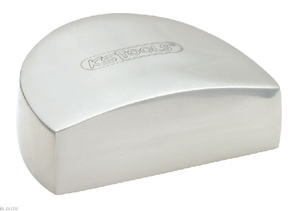

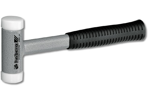

Hallo also ich sehe da kein Problem ! Das ist ja wirklich nicht viel !
Ich persönlich würde das wenn überhaupt mit einem Rückschlagfreien Kunststoffhammer + Schrenkeisen Ausrichten. Passendes Eisenstück zum gegenhalten und dann ist das ding gleich gerade !
Evtl. mit einem Heißluft föhn vorwärmen ! Wenn keine Dichtungen in der nähe sind !
Aber du ist da schon ein stück von der Finne weg ?
Alt 21.06.2009, 23:32
Beiträge: 1.599
Thanks: 1.211
Hi Markus,
nö, Finne is sonst noch komplett
Ich glaub das wird ne Winterarbeit - da kommt mir der Fön gerade recht
