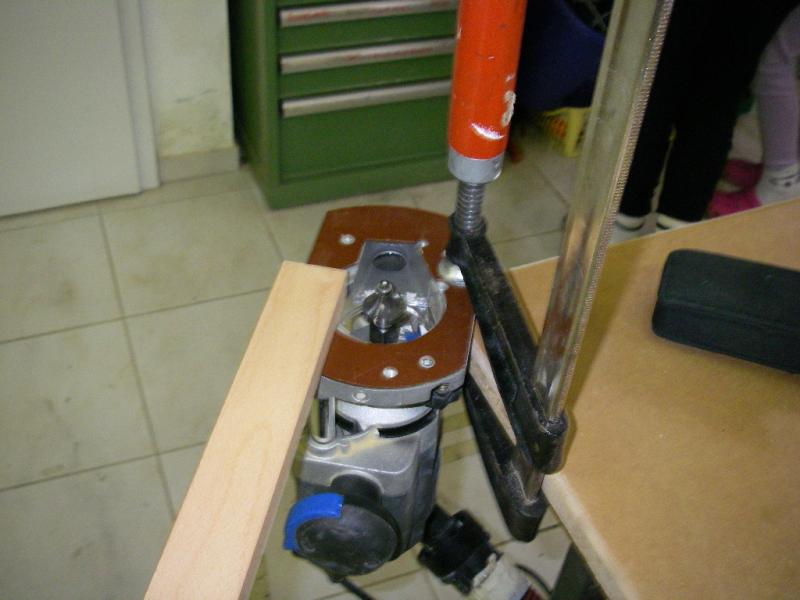

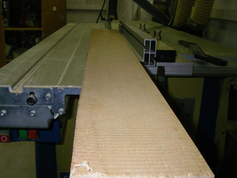

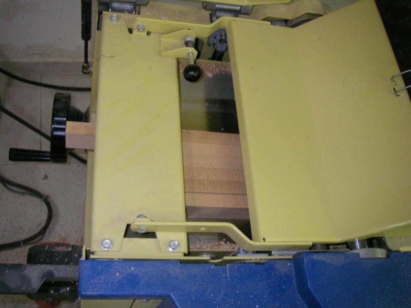

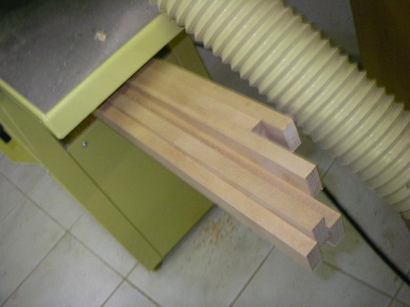

Mal bischen weitermachen hier,
habe Leisten zugeschnitten. abgerichtet, und auf Dicke gehobelt

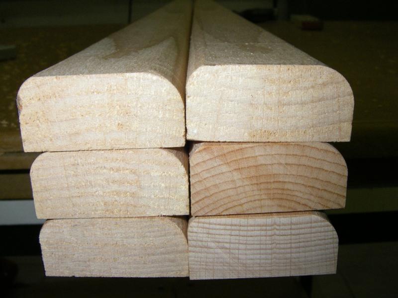

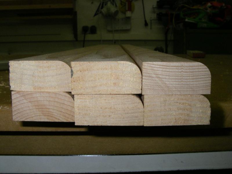

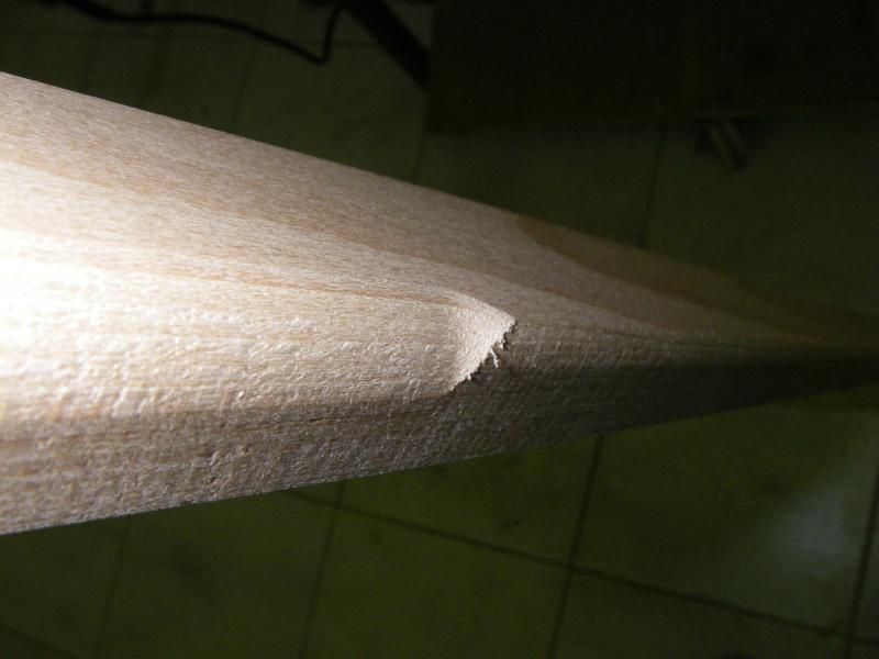

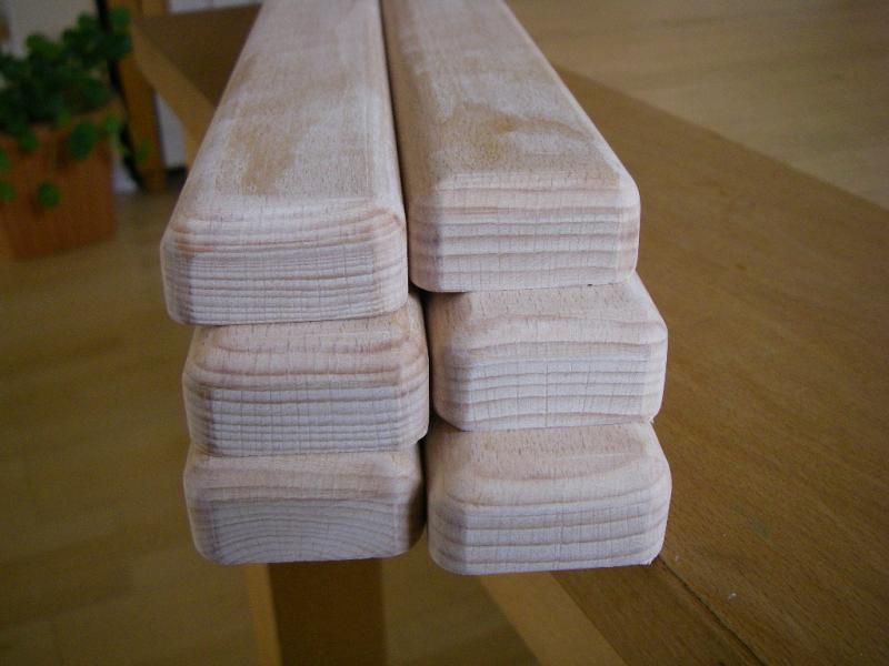

Anschließend schöne RAdien aufgefräst,
zum Aufahren große und zum Abfahren kleine RAdien
danch noch händtisch geschliffen, und nun fertig zum verkleben

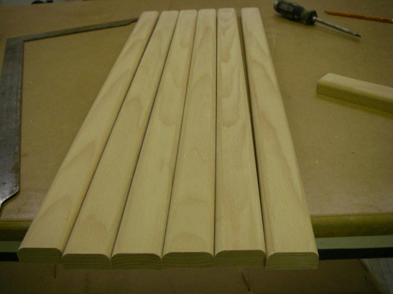

  #36

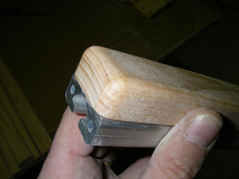

Alt 31.10.2010, 13:17

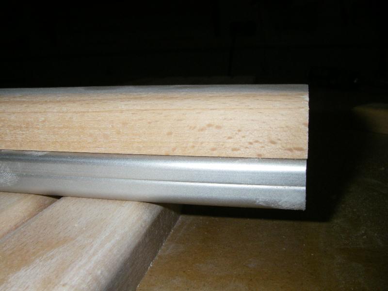

So kommts dann auf die Hauptleisten drauf

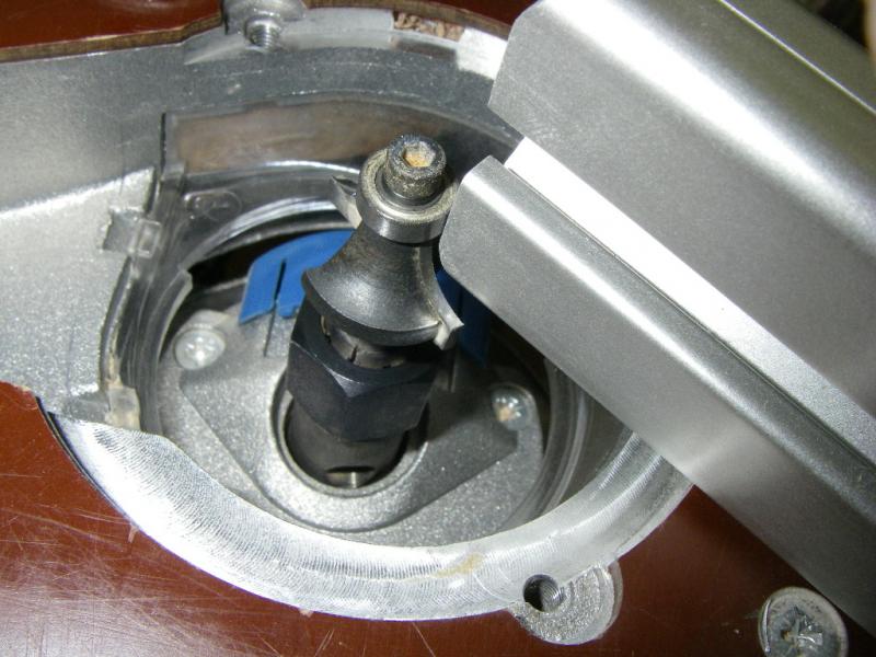

  #38

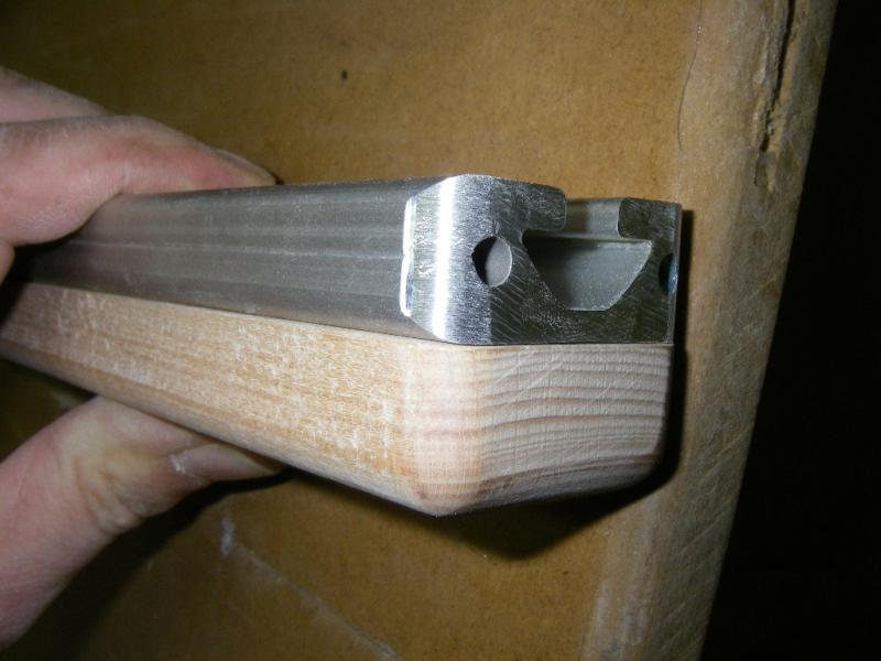

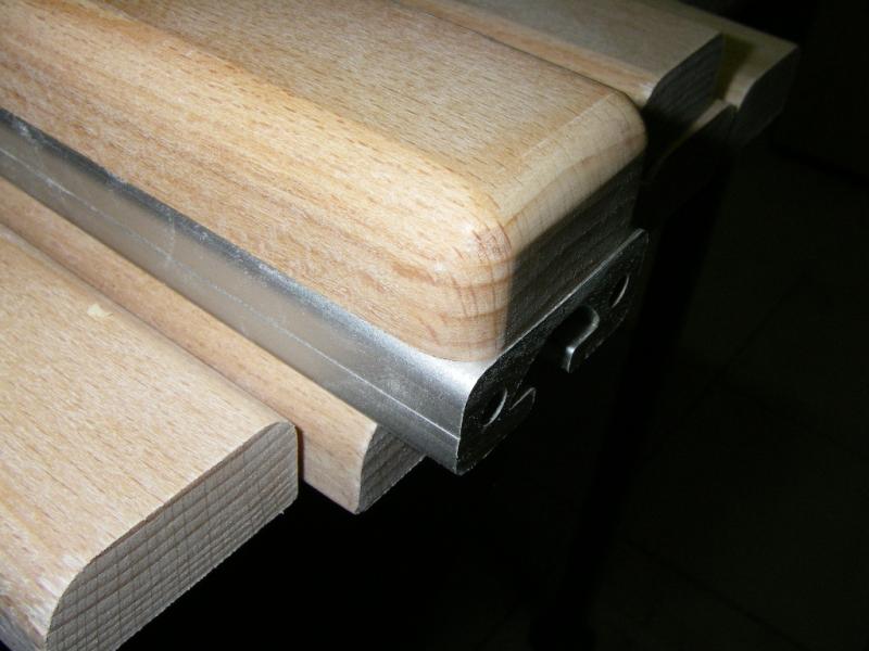

Alt 31.10.2010, 14:42

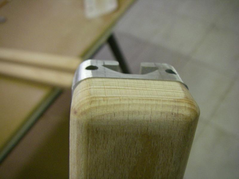

Und damit es optisch passt, gleich das Alu mit durchgeschoben durch den Oberfräser

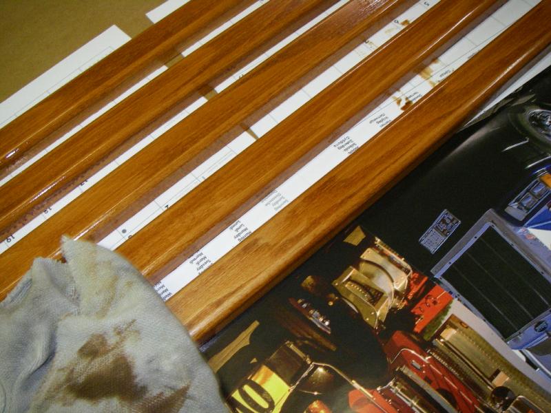

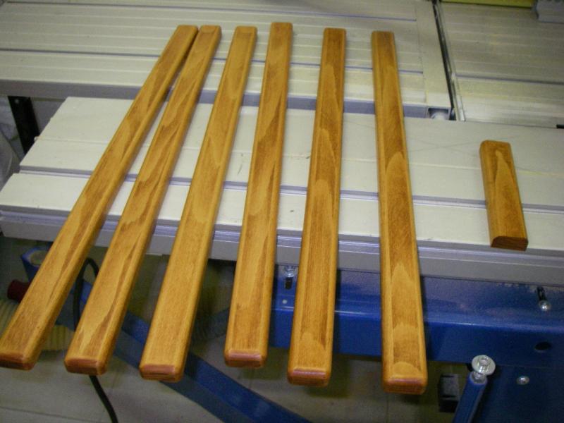

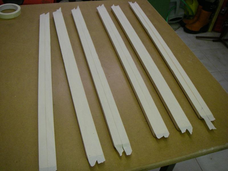

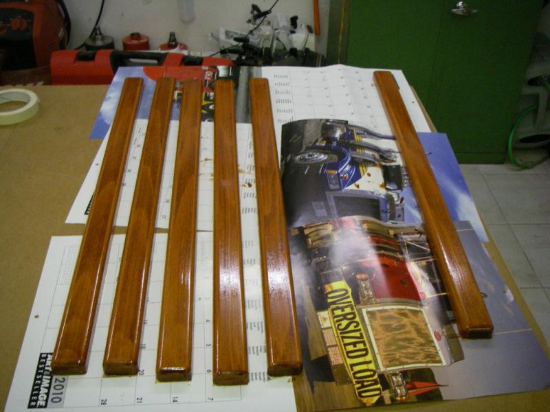

Alt 31.10.2010, 15:31
Abgeklebt, eingeölt mit Treppenlack.
nachdemes eingezogen war alles abgewischt, fertig
Sieht gut aus
