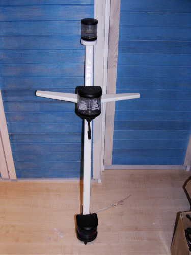

So habe heute meinen Flaggenmast fertig gestellt

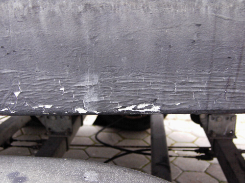

ist das etwa schon Osmose oder reicht da Schleifen und dann Antifouling drauf

Ich möchte Dir jetzt nichts falsches sagen, aber das sieht nur nach abgehendem Antifouling aus
Osmose zeigt sich, so glaube ich, durch Blasen, welche beim Aufstechen einen Essiggeruch haben....
Vielleicht kommen noch ein paar Antworten, die bestimmter sind.

sieht nach Hartantifouling aus das schon sehr lange auf dem Trockenen ist.
Alles ab, primern und neues Antifouling. Brauch auch was, schau mal da
http://www.donau-boote.de/showthread.php?t=171

was für einen primer braucht man den ihr müsst meine unwissenheit schon entschuldigen

Primer z.B. ich werd mir da mein Antifouling besorgen
Der Primer ist nicht nur ein Haftgrund sondern auch eine Komponente, die das Unterwasserschiff auf Grund seiner Penetriereigenschaften vollständig versiegelt. Nicht nur das Seewasser greift bei GFK-Booten die Gelcoat an, sondern die auch im Salzwasser gelösten chemischen Verbindungen. Besonders durch falsche Wartung, z. B. reinigen des Unterwasserschiffes mit einen Hochdruckreiniger (mehr als 60 - 80 Bar), das Bearbeiten mit Schaber und Schmirgelpapier, beschädigen den Gelcoat (0,3 - 0,8 mm).

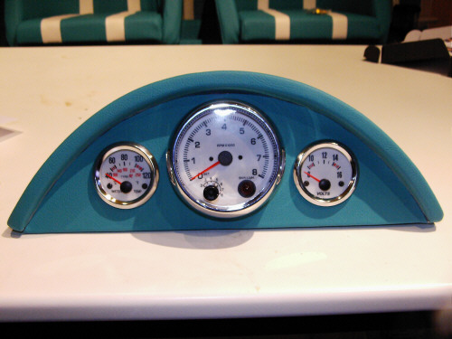

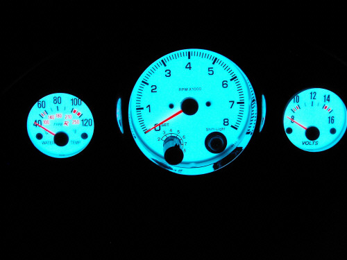

habe mir wieder was gebaut ein kleines amaturenbrett einmal bei licht und einmal bei dunkelheit

Hans sieht gut aus
ich denk du du bist der einzige hier der was für die neue Saison tut
