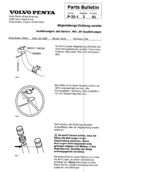

Das scheint aber für die Donau nicht so wichtig, da die Klappen nur verhindern das Wasser rein kann, wenn von Hinten ein Schwall/Welle kommt und der Motor aus ist - das kommt auf der Donau eher selten vor...
Markus, das sehe ich anderst....
Wenn Du von schneller Fahrt das Gas komplett weg nimmst, kommt Deine eigene Welle nach und dann hast den Salat.
Das hat schon seinen Grund, dass die Klappen da rein gehören...
Siehe auch: http://www.donau-boote.de/showpost.p...29&postcount=1

Hi Olaf,
ja klar haben die Klappen Ihren Sinn, nur bei laufendem Motor drückt zum Glück das Abgas dagegen.

Die Klappen sind ja schon bestellt, nur keine Panik

Und jetzt kommt's:
Laut VolvoPenta sind die Klappen unnötig und werden nicht mehr verbaut
Evtl. Interessant für alle VP-Fahrer. Was sagt Ihr dazu? Das Boot scheint ja nun schon eine ganze Weile ohne diese Klappen zu fahren...
Siehe hierzu Schreiben von VP:

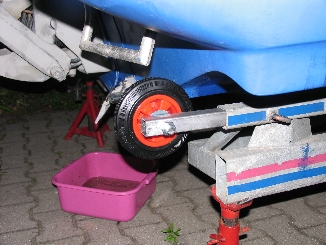

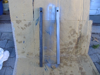

3. Hab mir Gelcoatschoner für meinen Trailer gebaut: Da mein Hänger prädestiniert ist beim Slippen mit dem Heck den Gelcoat zu zerkratzen, hab ich mir montierbare Schutzräder hingebaut.
Zuerst ein 30er Vierkantrohr ca. 50cm besorgt - das passt genau dorthinein, wo sonst die Lichtleiste reinkommt.
Dann Räder (ca. 150mm Durchmesser, Gleitlager) mit einer passenden Achse (20mm) und eine passende Gewindestange (16er, passende Schrauben hab ich nicht gefunden) besorgt.
Mit 2 Beilagscheiben hab ich dann die Achse fixiert (ist 1mm länger als das Rad, so rollts auch bei angezogenen Schrauben).
Beim Slippen wird das zukünftig montiert, da sollte dann nix mehr passieren. Achja, hab die Stahlvierkantrohre noch mit ein wenig Farbe besprüht, damit se net so schnell rosten.
