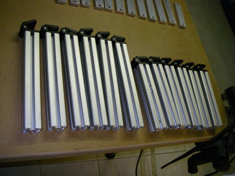

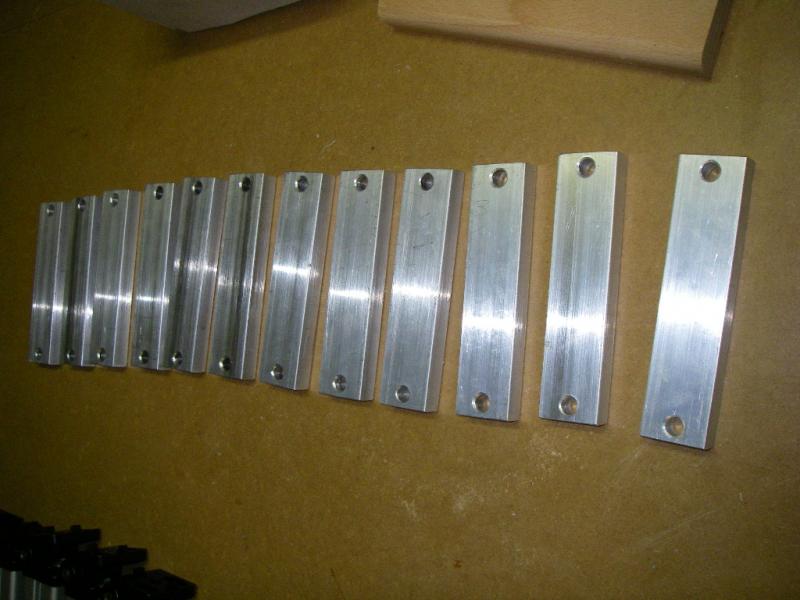

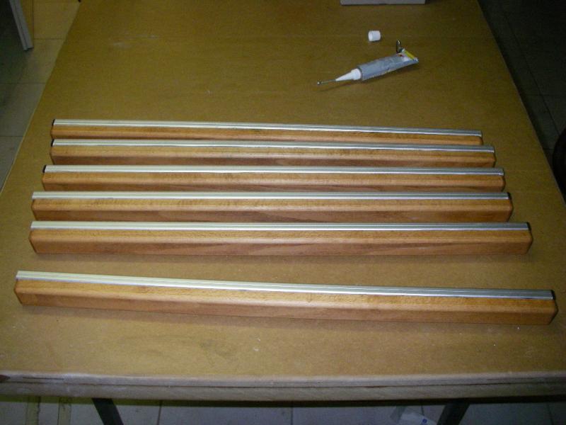

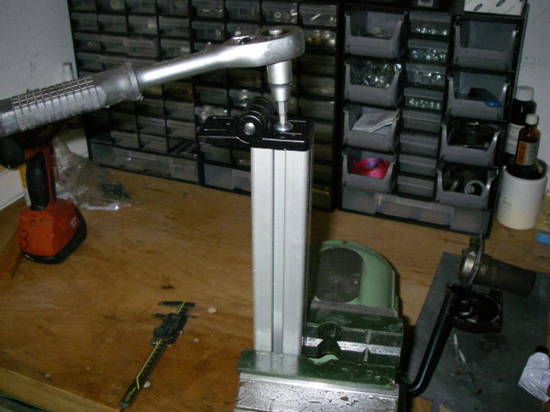

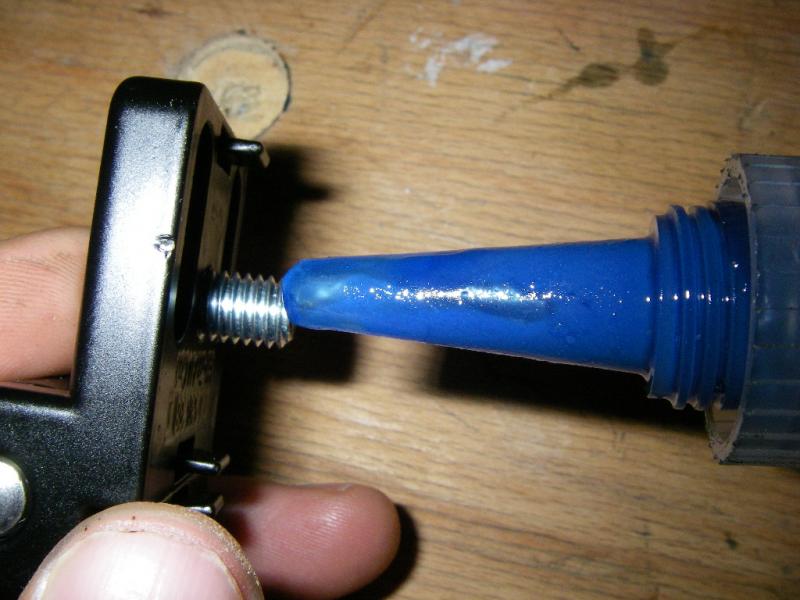

Alle Schrauben gesichert und verschraubt
  #52
Alt 05.11.2010, 20:59
UNd nun ist alles bereit für die Montage morgen am Trailer
Hallo Goran,
die Vorarbeiten sehen super aus!
Die Item-Profile sind eine klasse Lösung!
Gruss Walter

Hallo Goran,
Und billig ists auch, bis auf die Scharniere
Mal sehen, wie sich dass bei Dir bewährt! Ist auf alle Fälle eine interessante Variante
Eben, abwarten und probieren, wenn net dann bau ich was neues
