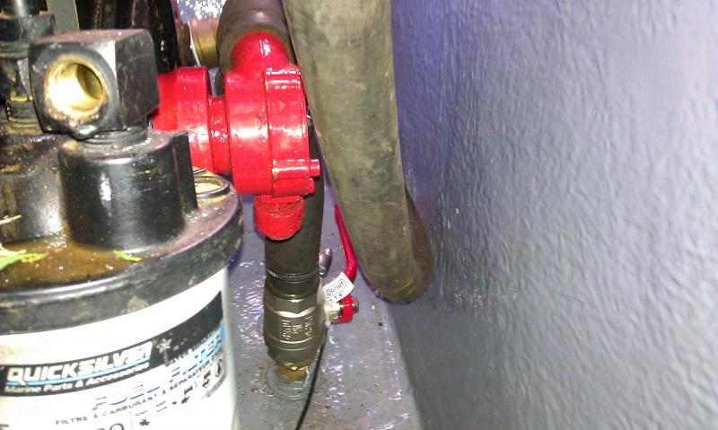

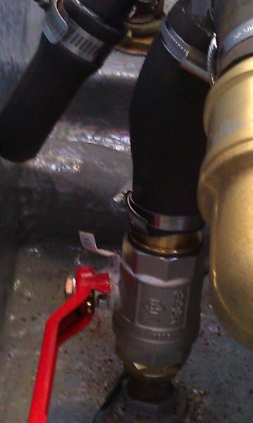

Wer kann mir genauer sagen was das sein soll.Ein Bootmechaniker meinte es wäre eine Notbewässerung für den Motor
