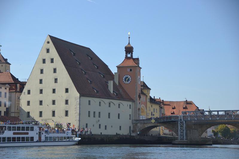

Die Karten vom Verlag Rheinschiffahrt sind da schon für Sportbootfahrer ausgelegt.
Dachte ich mir auch, aber: wie machen die das eigentlich? Fahren die die ganzen Flüsse ab und kartografieren mit dem Echolot? Die müssen doch auch auf offizielle Quellen, nämlich von den Wasser- und Schifffahrtsämtern zurückgreifen; das wäre ja sonst nie zu schaffen.
Zur Durchfahrt Steinerne: Zu Berg entweder durch das 1. (rechte) Joch, oder durch das Zweite. Zu Tal NUR durch das Zweite. So sind die Durchfahrten auch beschildert und da gibt es nichts dran zu Deuten.
Hm. Ich müsste mich schon sehr irren... Ich meine, die gelbe Raute ist zu Berg über dem ersten, rechten und zu Tal über dem zweiten Jochbogen angebracht. Und nur dort. Ich habe mich schon öfters darüber gewundert, auch von Land aus. Mal sehen, ob das auf meinen Fotos zu sehen ist. Tatsächlich - siehe angehängte Bilder.
Aber das heißt wohl, dort wo keine Raute ist, darf man durchfahren. Dort wo sie ist, soll man nach Möglichkeit durchfahren. Das war mir so nicht klar, aber immerhin - es ist ja auch kein Durchfahrt-Verboten-Schild (Zeichen 70) über dem jeweils anderen Jochbogen angebracht.
Und Vorfahrt auf Fließgewässern hat IMMER der Talfahrer. Den der hat einen sehr langen "Bremsweg". Und im Zweifel ist der Große immer der Stärkere. Lieber mal ein Rondo fahren und abwarten.
Und auch noch auf den Strudel aufpassen und auf ablegende Fahrgastschiffe. Aber im Revierführer steht ja auch, dass die Stelle eine Herausforderung ist.

Wolfgang,
natürlich sind die Daten vom WSA. Nur die Berufsschifffahrt interessiert nicht, was z.B. nach der Eisernen Brücke in Regensburg los ist. Da kommt von Denen kaum mal einer hin. Und die, die da arbeiten müssen, haben entweder Lotsen oder das entsprechende Patent.
Zu den "Tiefenlinien": Das ist doch kein See oder kein Meer. Sondern ein Fluss mit sehr hoher Fließgeschwindigkeit und dauern wechselnden Pegelständen. In den letzten 4 Tagen waren Änderungen von fast 2 Metern zu verzeichnen. Wie soll man da eine Karte machen????
Entweder, Du hast ein vorausschauendes Echolot (kein Fischfinder), oder Du kennst das Revier, in dem Du unterwegs bist.
Und für alles, was passiert, bist in erster Linie DU - der Schiffsführer - verantwortlich und erst dann nach einer ganzen Weile eventuell der andere Kapitän.
...und Keinem ist geholfen, mit dem Finger auf den Anderen zu zeigen und zu rufen der wars! 4 Minuten jetzt im Donauwasser - auch mit Rettungsweste - und man ist ne Wasserleiche. Also lieber mal vorher den Heckanker raus und schaun, was Sache ist.
Na ja, die tafeln an der Steinernen sind in den letzten Monaten, als die Renovierungsarbeiten immer weiter ans rechte Ufer kamen, schon ein bisschen Verwirrspiel. Aber Fakt ist: 1 Gelbe Tafel - Gegenverkehr - WARSCHAU!
