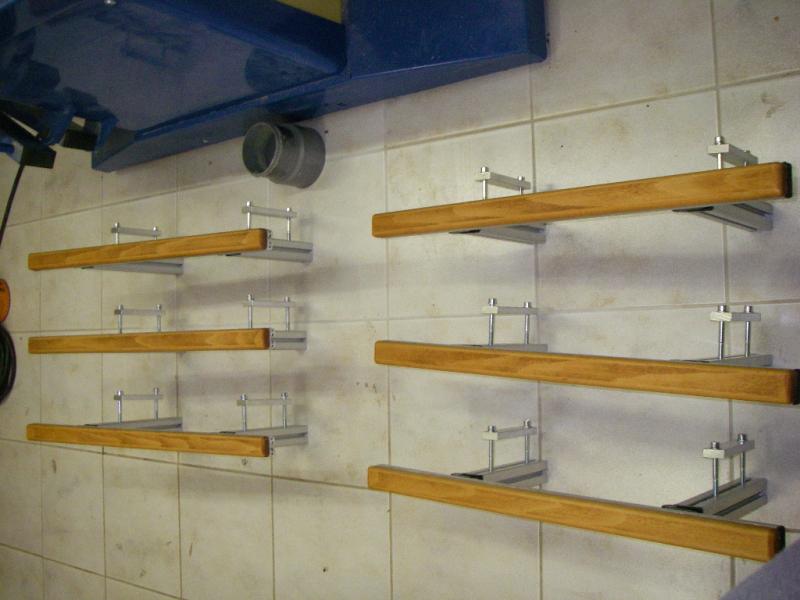

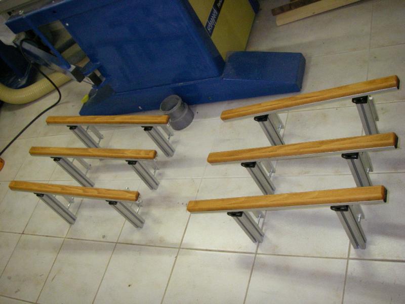

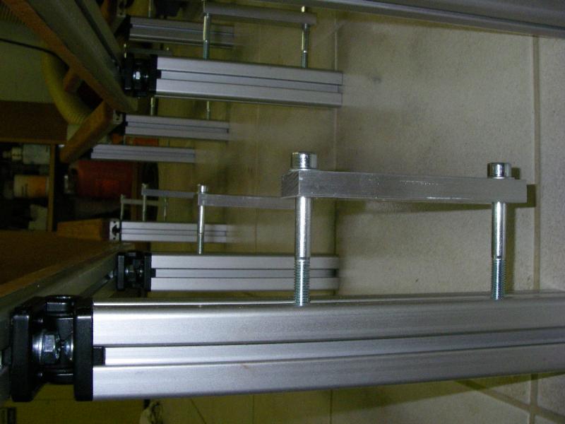

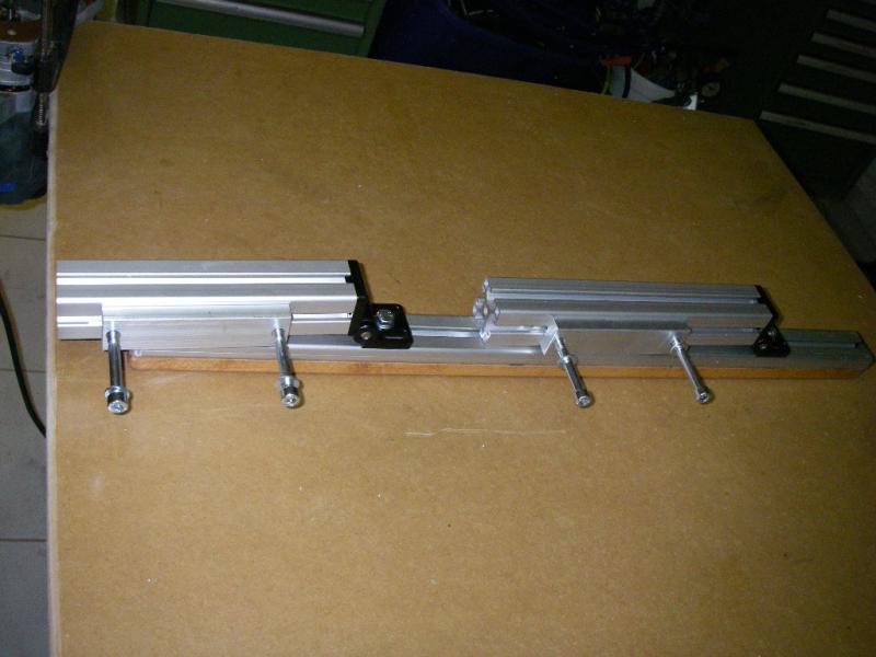

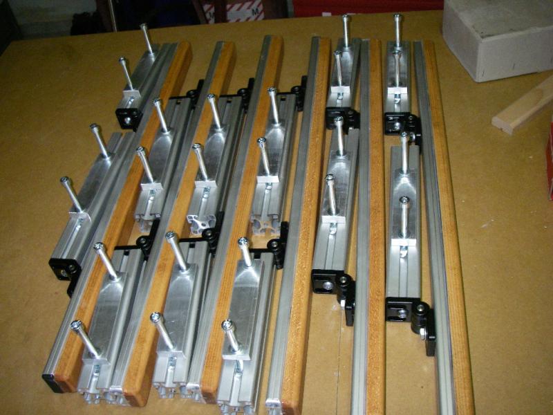

Jetzt ist alles vormontiert und wartet auf den NAchmittag
dann wirds verbaut und justiert
  #64
Alt 06.11.2010, 12:45

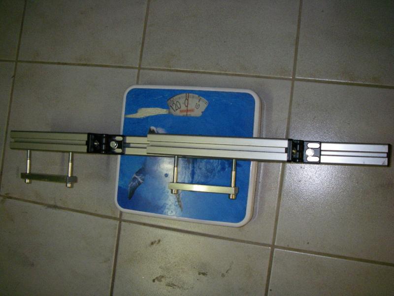

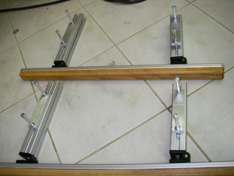

Das Gewicht beträgt 3,5 Kg pro Traverse, alleine oder mit mir gewogen, sind dann 21 kg für alles zusammen.
  #65
Alt 06.11.2010, 12:53

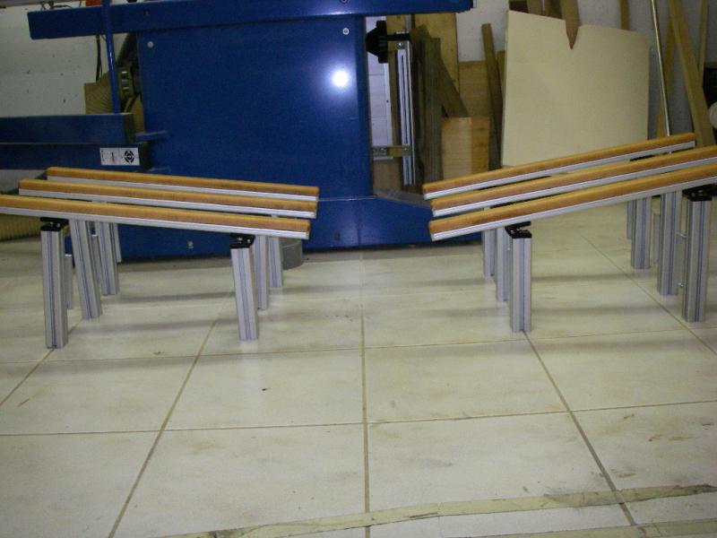

Und sollte man sie mal nicht mehr mögen, so können alle schon sauber und platzsparend zusammengeklappt werden
passen sogar in die Trailerbox
  #66
Alt 06.11.2010, 17:02

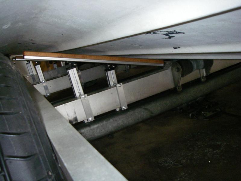

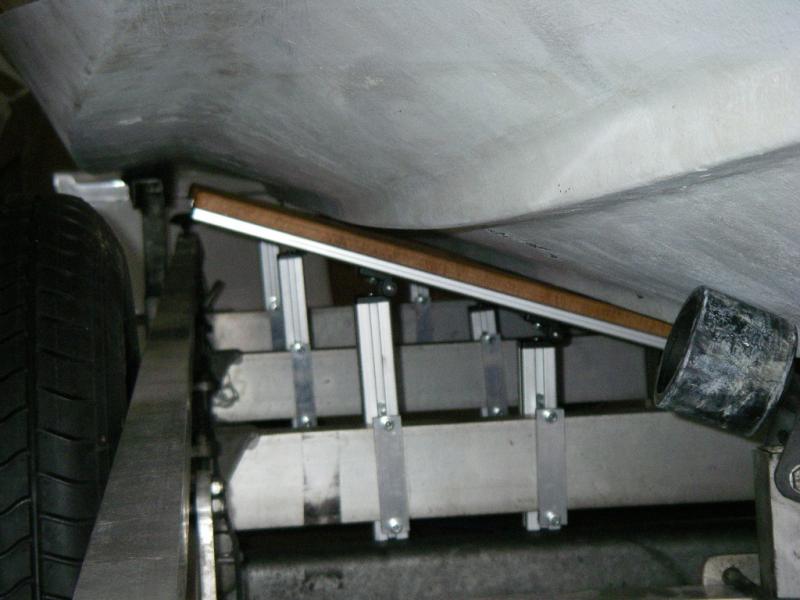

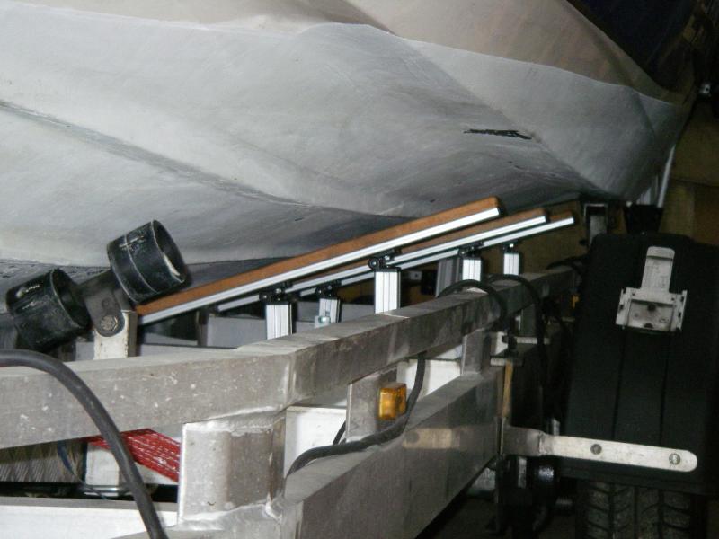

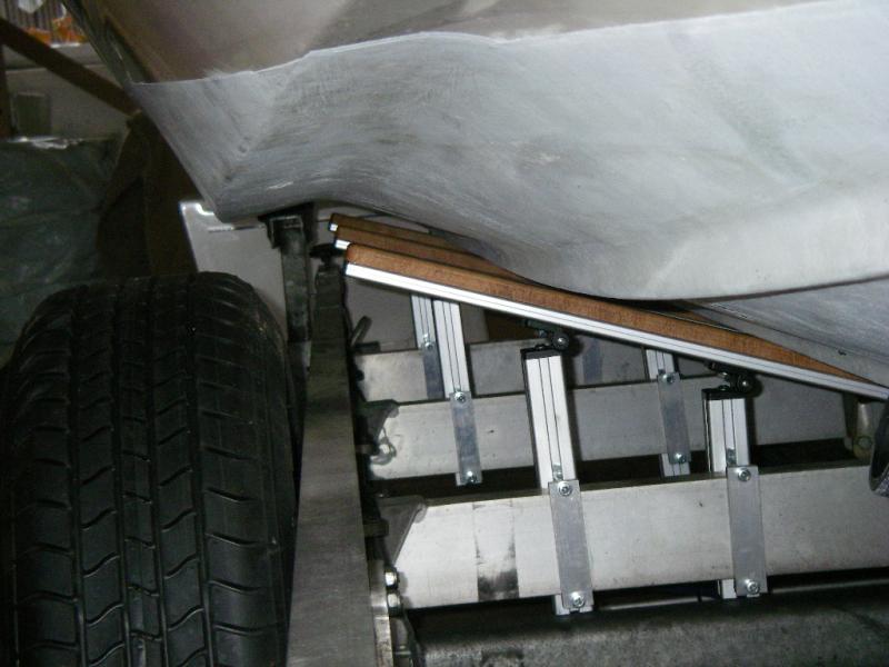

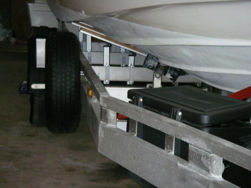

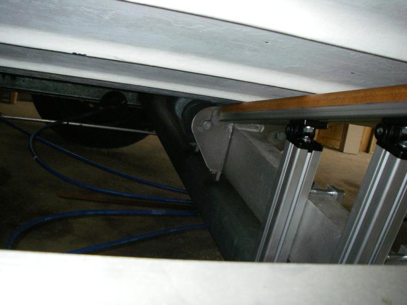

Hab jetzt ales verbaut, aber glücklich bin ich noch nicht
ich werds mal testen, und wenn es nicht meinen Anforderungen genügt, dann mus es weichen...einem besseren System

Danke Euch,
ich glaube nicht dass es hält was sich mir davon verspreche, nun gut, es ist montiert und ich werde es auf jeden FAll versuchen
Hab da auch gleich eine andere VAriante auf LAger
Die Rollen sind besser geeignet, alle nehmen die Reibung weg und ich baue sie ein, und das Holz zum AF bietet wirklich Wiederstand vom Feinsten.
Peter seine Langauflagen sind garnet so schlecht, nur müsst ich in Kroatien den Trailer ganz schön weit versenken damit das Boot runterkommt, denn an flachen Slipstellen kann ich mir nicht vorstellen dass das Boot irgendwie abrollen/gleiten kann.
