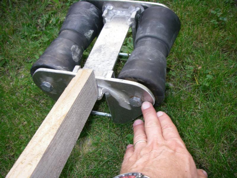

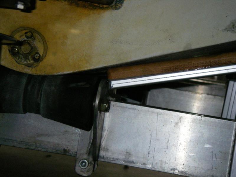

Hi Goran,
gehören die Streben nicht näher an die Rollen ran
Ziel ist doch, daß das Boot direkt von der Strebe auf die Rolle gleitet. SAuf dem ersten Bild sieht es aber so aus, als ob die Streben ziemlich weit von den Rollen weg wären
Allerdings kann man es nicht so gut erkennen...

Hi Goran,
Das ist bei mir doof weil es Doppelrollen sind, ich kann garnet in die Mitte der vorderen Rolle hin.
Die Achse bis zur Rolle habe ich voll ausgenutzt, mehr geht net

Alt 06.11.2010, 21:52
Funktioniert perfekt, vor allem wenn man wie Goran luxoriös gleich 3 Traversen damit ausstattet. Imho nicht notwendig !!!
Wieso bist du nicht zufrieden, was glaubst du das nicht funzt ??
Ich vermute das wenn ich mit dem Rumpf an der Schiene entlangrutschen lasse, dann am Aluhalter der Rolle hängenbleibe, kann auch sein das ich mich täusche.
Aber schaut verdächtig weit raus/ davor, und weiter nach vorne kann ich die Streben nicht mehr anbringen, habe eh schon geklemmt damit ich weiter vor komme

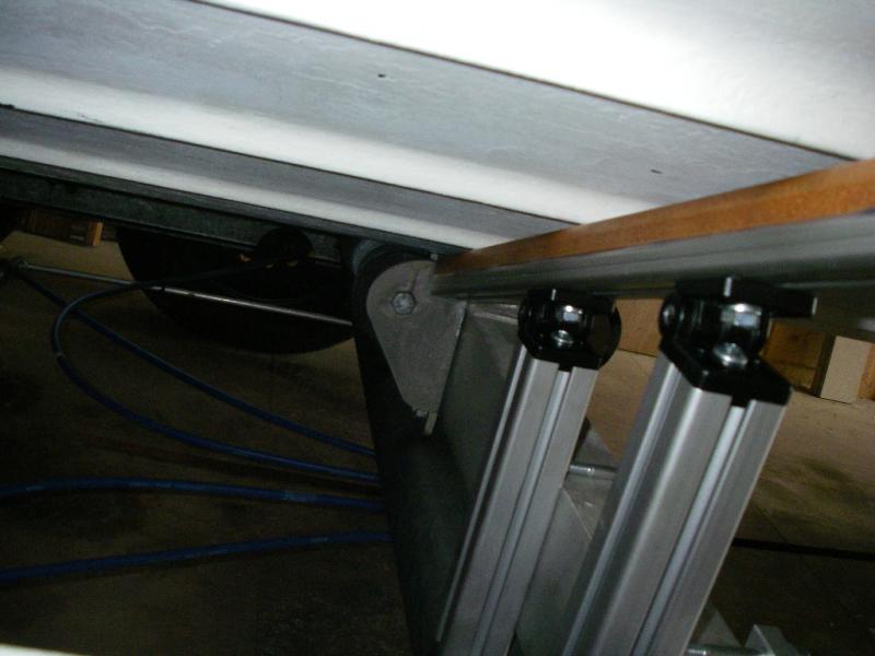

  #78
Alt 06.11.2010, 21:58
In Kroatien werd ich voll versenken müssen weil sonst das Boot nicht abrollen wird sobald der Trailer leicht schräg steht, ausser ich lasse die Traversen seitlich weiter nach unten ab,
also bei der Rolle nah am Rumpf so dass es übergleiten kann, aber Aussen einfach tioefer lassen, so könnt das Boot fast reibungslos Abrollen.

Alt 06.11.2010, 22:00
Also der Markus hat schon recht, es sollte kein Spalt von den Gleitschienen (bei dir Holz) und den Kielrollen sein. Das Boot sollt auf die Rolle rutschen. War bei mir am Anfang ein kleines Justageproblem, jetzt läufts wie es soll.
Du kannst du deine Profile an der, den Rollen zugewannten Seite unten noch konisch verjüngen, dann kommst du näher an die Rolle ran. Ausserdem müssen die Schienen nicht exakt der Neigung des Rumpfes folgen, können als ein wenig flacher eingestellt werden ...

Alt 06.11.2010, 22:04
Ist doch schon auf Anschlag, mehr geht nicht
die äusseren Enden sind auch flacher eingestellt, fallen bischen nach unten ab
