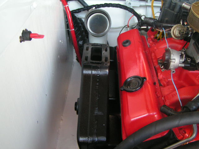

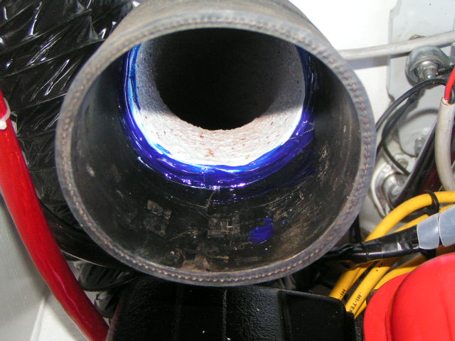

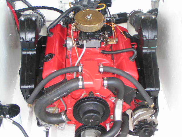

Hast Du überhaupt Kniee für den Motor
oder nur die Sammler
nein hab alles was man braucht passt nur nicht 100% und so ein Flexibler schlauch wäre super
  #72
Alt 16.10.2011, 18:58
muß mir mal die Arbeit machen und die ganzen Teilenummern aufschreiben und schauen an was für motoren sie passen ist alles ziehmlich zusammen gewürfelt.Aber ich bekomm das schon hin
  #73
Alt 16.10.2011, 19:18
Das original Volvo Zeugs ist auch mit einem Schlauch verbunden, und ob der jetzt länger oder mehr gebogen ist wird auch egal sein

ja so hat mein alter Motor auch ausgesehen
