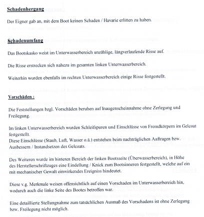

Auschnitt vom Gutachten

Also ich würde hier auch beim Vorbesitzer mal höflich ankolpfen
Gruss Sepp
  #74
Alt 13.09.2009, 23:30
Beiträge: 1.599
Thanks: 1.211
mehr als heftig

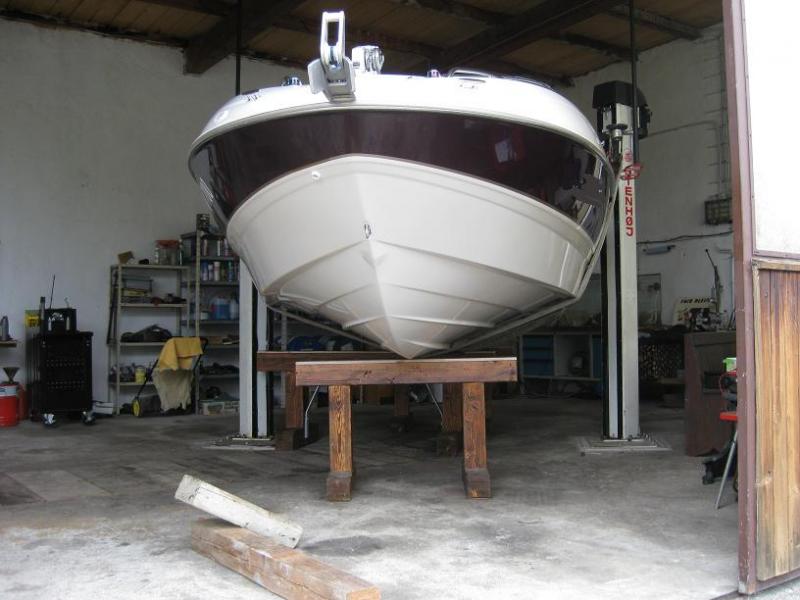

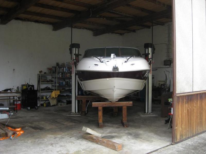

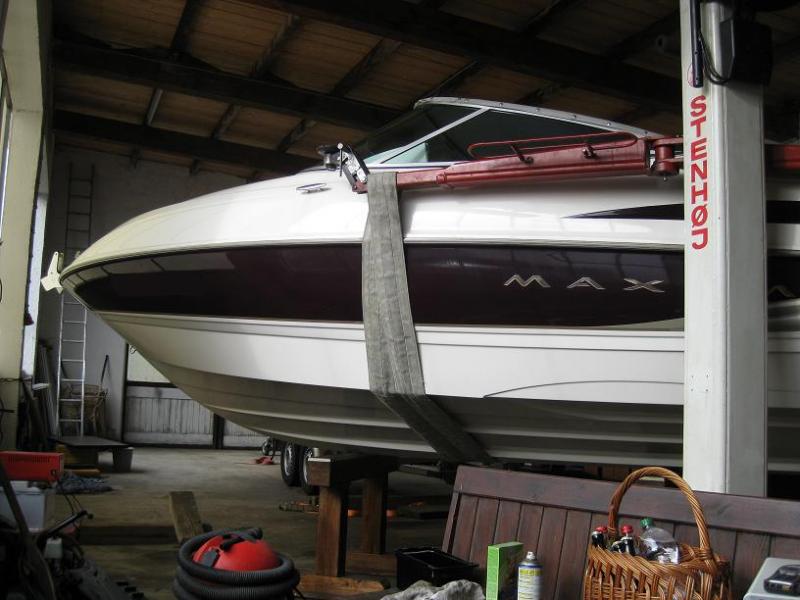

Heute ist es wo weit wir haben das Boot mit Hilfe einer Autohebebühne und breiten Gurten vom Anhänger angehoben und auf Böcke gestellt ! War wirklich sehr knapp alles ! (Bilder folgen noch) So nun kann mann am Samstag mit der Untersuchung beginnen ! Also drückt mir die Daumen

Das Boot ist aufgebockt war aber alles ziemlich knapp ! Aber sonst eine super Lösung wenn das Boot hoch muss
! Leider ist der Ultraschall Mensch krank geworden
Das ganze ist nun auf unbestimmte Zeit verschoben !

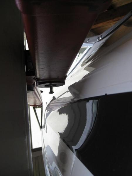

Bilder vom Boot an der Hebebühne !
