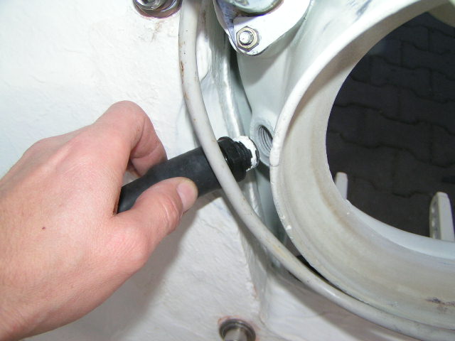

du Goran weiß du zufällig noch wie das Schaltseil in der Transnormplatte abgedichtet ist lässt sich bei mir ziehmlich locker hin und her schieben

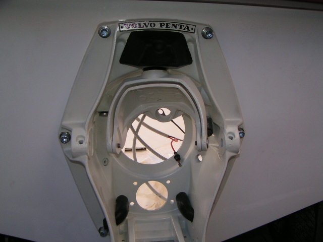

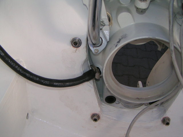

Das Schaltseil ist in einem Schlauch drin, der Schlaucheingang liegt oberhalb der Wasserlinie und ist somit immer dicht.
Der Schlauch ist in der Spiegelplatte fest eingeschraubt und mit Dichtung versehen.
Eigentlich sehr primitiv, aber durchaus erfolgreich.Der Schlauch muss immer nach obene stehen sonst rinnts Wasser rein.
Am unteren Bild siehst Du ein Loch rechts in der Spiegelplatte neben der Helmanbindung, dort ommt dann das Schaltabel raus

Alt 19.10.2011, 20:08
dann ist das ganz normal das sich der Schaltzug leicht hin und her schieben lässt

Alt 19.10.2011, 20:11
Ja ist normal, am Ende vom Schlauch, also der Bereich oben, ist nur ein Dichtstöpsel dran, alles ist locker und es ist normal.

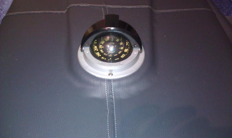

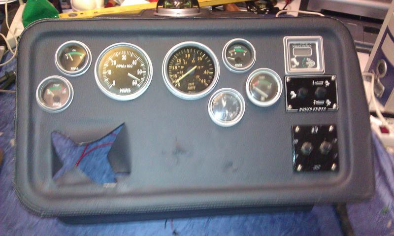

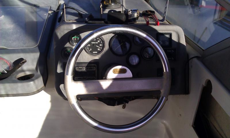

Da ja einige gefragt haben wie es meinem Boot geht naj es steh im Winterlager.Hab jetzt mein Cockpit neu überzogen und nächste woche geht es am Boot weiter will da den Motor endlich fix und fertig machen.Der Antrieb ist jetzt gestrahlt und ich kann ihn Lackieren.Wenn jemand das schöne Alulenkrad brauchen kann nur sagen ich brauch es nicht mehr
Wie viel willst Du für dein Lenkrad haben?...hätte interesse.
Wo hast Du die Konsole her?, schaut gut aus und ich brauche ein neuen Cockpit.

das Lenkrad kannst du für eine Forumspende haben.Das Cockpit ist orginal hab es nur mit Leder überzogen
