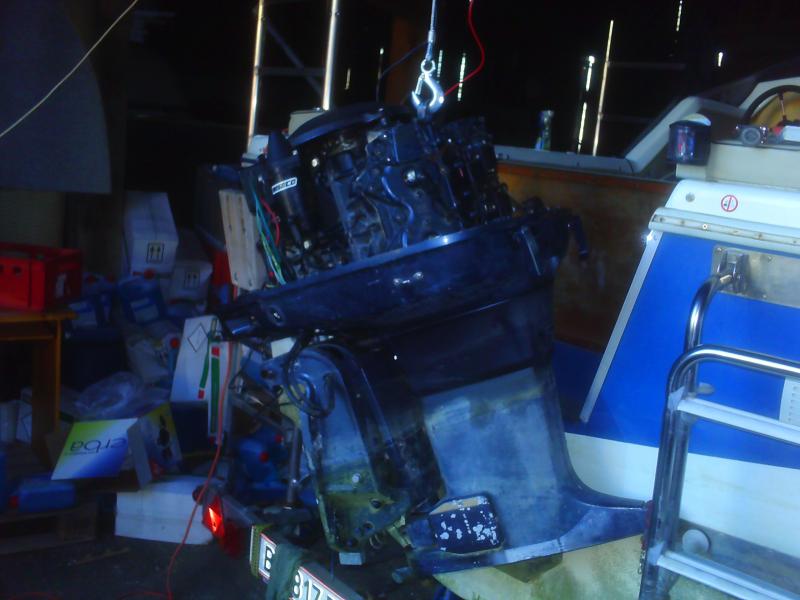

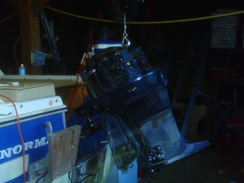

Hab dann mal die def Schraube ausgebhrt und ein neues Gewinde hineingeschnitten, das ging ganz glatt also Mut gefasst und weiter gemacht.
Restlichen Motor mittels Balken,Kette und Elektrischer Winde demontiert.Name:  007.jpg
Hits: 1962
Größe:  40,2 KB
Hydraulikzylinder am Motor befestigt, grösseres Loch für die Lenkstange gebohrt ( Bohrer kaputt) Spiegel gereinigt, Motor wieder aufgesetzt.Name:  002.jpg
Hits: 1995
Größe:  58,5 KB
So jetzt kann ich nur noch nach Wien fahren denn bist dorthin sind fast keine Kurven.
Meine Motorwanne ist zuklen für den Zylinder, muss jetzt links und rechts zwei Dosen Einlaminieren damit das Gestänge weitgenug ausfahren kann.
